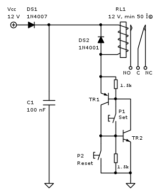

Non dovrebbero bruciare, visto che hanno in serie la bobina del relé che limita la corrente.
Gli unici modi per bruciarli sono:
1) collegare DS2 al contrario. In questo caso all'accensione del relè avviene un cortocircuito;
2) non collegare (bene) DS2. In questo caso allo spegnimento la bobina del relè, che ha una forte componente induttiva, al tentare di ridurne la corrente di colpo a zero genera un picco di extratensione in grado di bruciare i transistor.
Ti consiglierei quindi di controllare anche che DS2 faccia un buon contatto, e sia collegato nel verso giusto.

Aggiungerei una resistenza da 1.5k in parallelo alla giunzione BE di ciascun transistor.
Senza resistenze il circuito mi pare sia troppo sensibile e si rischia che possa innescarsi all'accensione o semplicemente toccando i fili o a causa di un disturbo o correnti di perdita e soprattutto in auto il rischio c'è.

Ho bruciato il bc327 penso per via del ds2 che non faceva bene il contatto sulla basetta di prova.
Ho quindi fatto il circuito saldato su basetta millefori e comunque quando do tensione (2 su 3) il relè si eccita, ho seguito il consiglio di Bruno inserendo le resistenze ora sembra funzionare a casa.
Stamani l'ho portato in auto in modo "volante" e testerò se fa scherzi specialmente in accensione che è la parte più critica secondo me.

Forse bisognerà stabilizzare il circuito con uno zener.fastidio ha scritto:ora sembra funzionare a casa.

Provato il circuito qualche giorno con ripetute accensioni e spegnimento motore e non ha fatto nessun scherzo!
