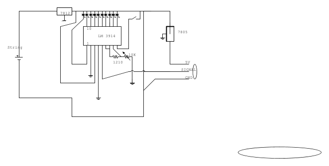

Buonasera sto cercando di costruire un manometro pressione carburante con lm 3914(per ora ho abbazzato su una basetta sperimentale e ponticelli) e un sensore di pressione apposito di dreivazione automotive che funziona a 5v, calcolando un segnale massimo di 5 volt che corrisponde a circa 5 bar di pressione, ogni led si accende con l' aumento di 0,5bar con lo schema citato sopra, quello che chiedo visto che verra alimentato dalla presa accendisigari dell auto se devo mettere qlc condensatore,diodo o vari accorgimenti per fare andare al meglio il tutto, in oltre per curiosita' ho provato a sostituire il trimmer da 10 K con uno da 22k ma non funzionava bene si accendeva un led in mezzo e in versione dot era acceso solo l' ultimo led al posto che tutti ( in assenza di segnale sul pin 5)
grazie a chi vorra' darmi una mano per realizzarlo

e, di grazia, cosa pensi si possa capire da quella specie di obbrobrio che hai disegnato e dalla spiegazione che hai dato

sai
Gabriele440 che si fa una fatica bestiale a seguire lo schema!!
quindi hai ricalcato lo schema proposto dal datasheets, e fino qui ci sta, alle origini.
hai rimpiazzato il resisitore da 3.83K con un trimmer, ma ritenendo che questo valore debba essere molto preciso lo sostituirei con una serie resistore/trimmer, con un valore del trimmer il più basso possibile, (il tutto così fatto avrà comunque una tolleranza molto più elevata dell'uso di due resistori da 1% di tolleranza).
in cascata dei due stabilizzatori si deve sempre mettere un condensatore elettrolitico, (diciamo 1/3.3u-f) ed un poliestere da 0.1uF.
all'ingresso che hai collegato alla bruta, sarei propenso ad inserire un resistore serie ed un condensatore verso massa, ma non sapendo cosa sia collegato, (dati del sensore), è impossibile stabilire cosa serva effettivamente.
comunque il circuito può non lavorare con ingresso aperto! quindi i tuoi led accesi o spenti in questa condizione non significano nulla, non deve funzionare così. metti il sensore.
prova se va e dacci notizie in merito.
auguri e saluti.

[5] Re: lm 3914
almeno 15 V in ingresso, col piffero che ti da 12 V in uscita...

[6] Re: lm 3914
Mi scuso se lo schema non è ben fatto ma dato il poco tempo e poca dimestichezza è quello che è
rispondendo a claudiocedrone prendendo alimentazione dalla presa accendisigari sicuramente ci saranno almeno 14volt ( motore in moto e alternatore in carica) e qui la domanda ma per funzionare correttamente lm 3914 non ha bisogno una tensione stabile? si puo' fare a meno del 7812?
lelerelele il discorso del trimmer è stata una prova l' idea era di mettere un trimmer multigiro per poter variare la taratura a seconda della precisione purtroppo sul sensore non ho molti dati ( e montato di serie su alcune vetture) e so che all aumnetare della pressione carburante aumenta la caduta di tensione verificato con diagnosi e multimetro
perché sarebbe meglio mettere un resistore e trimmer con valore basso ( a parita' di resistenza totale?),condensatore elettrolitico in entrata e poliestere in uscita? giusto?

[10] Re: lm 3914
Da dove lo prendi, all'interno della tua auto un segnale che ti misura la pressione dell'olio? Che io sappia, è una lettura disponibile solamente sulla rete CANbus. Mi sbaglio forse?
