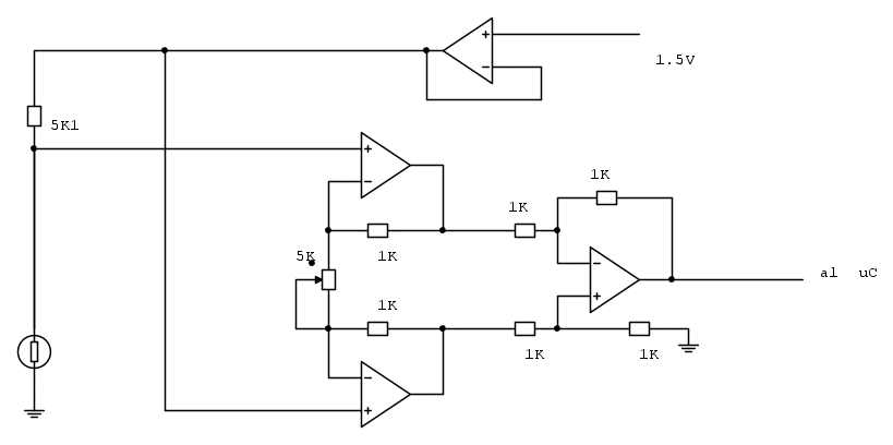

Ciao a tutti,
ho fatto un termostato con una semplice NTC da 10K e un LM124 configurato come amplificatore differenziale per strumentazione.
La resistenza NTC misura giusto ma l'uscita del mio AO non è sensibile alle piccole variazioni di temperatura che l'NTC è oggetto. Come posso aumentare la sensibilità del circuito magari cambiando anche integrato?
Grazie a tutti

[3] Re: Scelta amplificatore AO
Messaggioda Foto Utentelcua31989 » 6 ago 2017, 14:08
Ciao Boiler,
ecco lo schema elettrico

[4] Re: Scelta amplificatore AO
Messaggioda Foto Utenteboiler » 6 ago 2017, 14:19
Non sono un grande fan degli amplificatori da strumentazione fatti "a mano" perché il matching dei resistori è critico e ti dà un offset in uscita che dipende dalla temperatura.
Come prima cosa passerei quindi ad un INA114 (o qualcosa di simile).
Poi, tu dici che ti manca sensibilità. Hai provato con un multimetro in uscita all'amplificatore? Lì vedi il cambiamento, quanti mV sono? E quanto è l'LSB dell'ADC che usi?
A dipendenza della temperatura (e quindi della resistenza dell'NTC) e dell'alimentazione degli opamp, assicurati anche che non vadano in saturazione e che la tensione in ingresso rientri nelle specifiche.

[5] Re: Scelta amplificatore AO
Messaggioda Foto Utentevenexian » 6 ago 2017, 23:01
Se leggi il valore con un microcontrollore, non ti serve alcun amplificatore in mezzo.
Fai un partitore con una resistenza da 22 kohm sopra e l'NTC sotto, alimentato dalla stessa tensione di alimentazione del microcontrollore.
La lettura la fai raziometrica, usando come riferimento del convertitore AD la sua stessa alimentazione.
Con un convertitore a 10 bit e un po' di calcoli dovresti arrivare ad apprezzare il mezzo grado.

[6] Re: Scelta amplificatore AO
Messaggioda Foto UtenteBrunoValente » 8 ago 2017, 14:53
Ma, scusate, non vi sembra che per dare risposte mirate e sensate a Foto Utentelcua31989 occorra qualche altra informazione?
1) Caratteristica dell'NTC
2) Campo di tensione di ingresso del micro
3) Risoluzione
