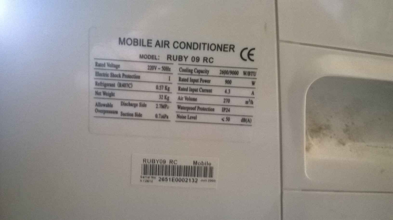

Ho un condizionatore portatile che fa il freddo a 18° fino a 30cm dal bocchettone e anche tenendolo acceso per molto tempo, non mi abbassa neanche di un grado la temperatura della stanza. Intanto che mi decida di installare quello fisso (ho già l'impianto per due condizionatori fissi), mi chiedevo se è possibile ricaricare questo genere di condizionatori. Ha parecchi anni (forse quasi una decina) da 900W 9000BTU, con il refrigerante R407C.
Da etichetta c'è scritto che fa 260m^3/h e la stanza è a mala pena 50 ma non capisco come mai non lo si sente neanche un po' a un metro di distanza con la ventilazione al massimo.
Se si può, chi li ricarica?

Messaggioda Foto Utentefastidio » 7 ago 2017, 18:49
Che marca è?
Di solito sul retro c'è un'etichetta con dei dati mandacela e vediamo se riusciamo ad aiutarti

Messaggioda Foto UtenteShika93 » 7 ago 2017, 19:40
Ruby. Allego la foto con i dati.

Messaggioda Foto Utenteattilio » 7 ago 2017, 20:36
Shika93 ha scritto:Ho un condizionatore portatile che fa il freddo a 18° fino a 30cm dal bocchettone e anche tenendolo acceso per molto tempo, non mi abbassa neanche di un grado la temperatura della stanza
mi suona strano
non ho idea di come hai fatto entrambe le misure, ma se l'aria esce realmente a 18°C direi che i problemi siano altrove

Messaggioda Foto UtenteShika93 » 7 ago 2017, 20:45
Davanti al bocchettone con il termostato di casa (si sgancia dal pannello). Non mi tornano i 270 m3/h se tenendolo attaccato non tira giù neanche di un grado la temperatura.

Messaggioda Foto Utenteedgar » 7 ago 2017, 20:55
Balza all'occhio il marchio CE China Export

Messaggioda Foto Utentefastidio » 9 ago 2017, 1:24
Difficile trovare centri assistenza di prodotti cinesi, secondo me non hai altra possibilità di rivolgerti ad un centro assistenza generico che sistema climatizzatori e farci 2 chiacchere anche per un'eventuale spesa sperando non superari il costo del nuovo.
