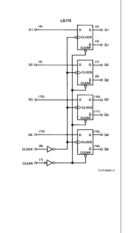

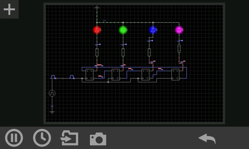

Dato che ho recuperato dei 74ls175 (sic flip flop with clear) e stavo pensando di provarli per vedere quali funzionano e quali no mi sono arenato sulla funzione clear. Non so come e dove collegarlo. Il primo disegno è stato fatto con un simulatore (everycircuit versione per android). Grazie di tutto anche solo per aver letto l'argomento.
Il clear lo colleghi all'alimentazione positiva (segnale alto, H), e cosi` non e` attivo e i flip flop possono funzionare normalmente. Se da H lo fai diventare L (collegato all'alimentazione negativa), tutti i flip flop vengono resettati.

Nello schema che proponi colleghi i FF in una catena (una specie di registro di shift) con un loop.
Così la testabilità è bassina.
Meglio sarebbe collegare almeno l'ingresso del primo FF ad un deviatore che ti permetta di scegliere tra H e L.
I problemi citati da IsidoroKZ sono reali. L'avere la linea a livello indefinito durante la commutazione lo puoi risolvere con un pull-up o pull-down sulla linea stessa. I rimbalzi sugli ingressi non sono rilevanti (a meno che avvengano all'interno del setup-time: 20 ns prima del clock).
I rimbalzi sono invece un problema sulla linea di clock. Come pensi di generarla? Sarebbe bene avere un generatore di funzioni messo in onda quadra ad una frequenza molto bassa (0.1 Hz o giú di lì).
Come sequenza di test in ingresso userei 0 - 0 - 1 - 1 - 0 (è un classico che contiene tutte le transizioni possibili).
