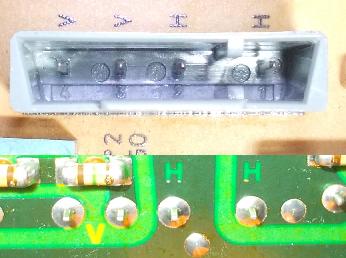

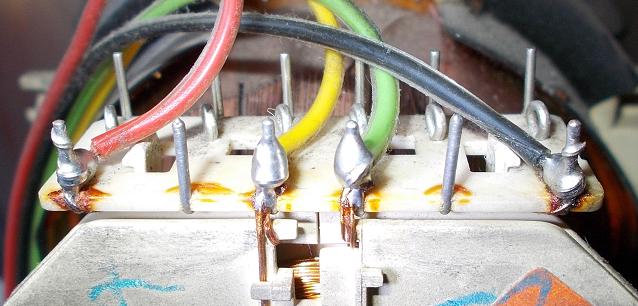

Ho effettuato i controlli sul giogo (conn2). Descrivo in dettaglio cosa ho fatto, così che mi possiate indicare eventuali errori o omissioni.
Il connettore 2 appare così
Ho verificato la continuità tra le saldature della PCB sopra fotografate e quelle sul collo del tv dove arrivano i 4 fili del connettore
Inoltre ho verificato la continuità tra:
pin3 giogo (V) - pin5 IC7 (fin. vert)
pin2 giogo (H) - pin4 IC7 (fin. vert)
pin2 giogo (H) - pinb, pine (fin. orizz)
pin2 giogo (H) - uno dei 4 pin di L4 (linearità orizz) (scusate se mi esprimo così male)
Tutto regolare o c'è qualcosa che non va?

- I collegamenti sul giogo, non mi sembra proprio che abbiano problemi, OK.

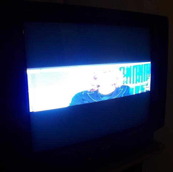

Per rendere l'idea della compressione video, metto questa foto risalente al periodo di quando il restringimento è cominciato a diventare evidente
Attualmente l'altezza del video è circa 1cm. Si distingue abbastanza l'effetto neve appena accesa la tv. Se comunque servono altri dati fammelo sapere, considera che è la prima volta che affronto una problematica del genere.

Problema video risolto. Quando ero al negozio per acquistare gli integrati indicati, ne ho presi anche altri tanto per fare un upgrade, vista l'età del tv. Tra questi c'era anche la R98 e, appena sostituita, il video è tornato normale. Naturalmente provvederò alla sostituzione anche degli altri componenti acquistati. Riepilogo quelli che ho sostituito: IC7 (finale verticale), trimmer R102, C55, C77, R98.
