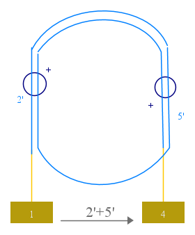

EcoTan ha scritto:Non sono tanto esperto di macchine ma penso che dovrai avvolgere diametralmente direttamente sul rotore, addio matassine da preparare e poi infilare.. sbaglio?
E poi la commutazione chissà come farebbe..
E' proprio ciò che intendo fare, per la commutazione userò filo di rame nudo rigido, incollato all'albero motore in materiale isolante.

[13] Re: Motore a spazzole semplificato ?
Messaggioda Foto Utenteadmin » 11 ago 2017, 11:19
francopic ha scritto:Credo anch'io di non aver rappresentato in modo corretto ciò che in realtà ho in mente di fare.
Probabilmente allora intendi che le lamelle sono ai capi dell'avvolgimento aperto. In tal caso c'è tensione

[15] Re: Motore a spazzole semplificato ?
Messaggioda Foto Utentefrancopic » 11 ago 2017, 11:30
Si...infatti.
Mi rendo conto che devo studiarmi la simbologia.
Saluti.

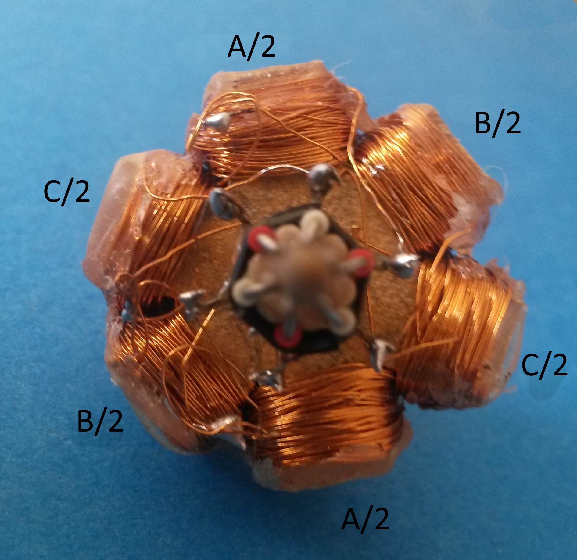

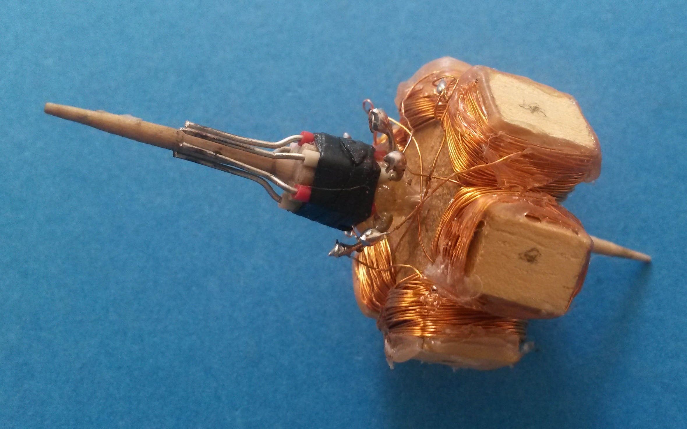

[19] Re: Motore a spazzole semplificato ?
Messaggioda Foto Utentefrancopic » 20 ago 2017, 17:33
Vi prego di non inorridire, tutto quanto è un po' precario e traballante e me ne scuso, ma credo, grazie a questa semplice realizzazione ed al vostro aiuto, di aver interiorizzato alcuni aspetti che davo solo per scontati. A parte ciò che si vede nelle figure, ho provato a realizzare il collegamento di Pacinotti e ad anticipare o postcipare il collettore.

[20] Re: Motore a spazzole semplificato ?
Messaggioda Foto Utentemario_maggi » 21 ago 2017, 7:05
Bravo!
Che pazienza! Hai fatto un motore coreless, senza lamierini magnetici.
E' meno efficiente di quello coi lamierini, ma funziona.
