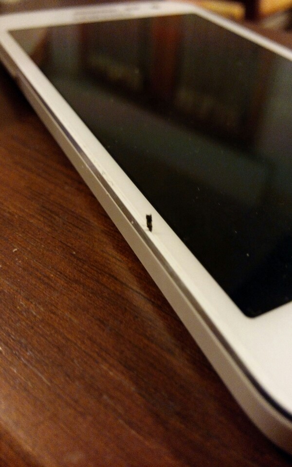

vorrei raccontarvi quanto mi e' accaduto recentemente,
in riferimento al mio cellulare samsung galaxy a3 ed ad un centro assistenza samsung di torino
parto dalla fine, cioe da questo filmato che credo descriva molto bene le condizioni attuali del mio cellulare
questo accade quando tento di caricare la batteria collegando il microusb : il cellulare non si ricarica ma mostra il simbolo della batteria lampeggiante, e vibra ogni 2-3 secondi:
in pratica, quindi, attualmente e' inservibile, un fermacarte.
poi vi dico come era circa una settimana fa :
con quel cellulare potevo telefonare, ricevere telefonate, collegarmi al wifi o 3g per navigare, display perfetto, touch perfetto, condizioni esterne impeccabili, come nuovo.
ma talvolta, abbastanza raramente, quando andava in standby e lo schermo si spegneva, il cellulare rimaneva in tale stato di 'acceso con display spento', e per 'risvegliarlo' e riprenderne il controllo dovevo riavviarlo premendo entrambe i tasti di vol down e power.
poca cosa, ma anomalia abbastanza fastidiosa, probabilmente nata da quando avevo avuto la pessima idea di pulirlo con una salviettina umidificata (mea culpa)
ebbene, voi vi chiederete cosa e' capitato tra l'inizio della storia e la fine, e ve lo dico subito:
l'ho portato ad un centro assistenza samsung:
questo perche' , pur avendo notizia che in caso di danni da ossidazione (che erano probabili), non avrei potuto beneficiare della garanzia (ero ancora entro il periodo, visto che l'avevo acquistato un anno fa), speravo che potessero sistemare l'anomalia con poca spesa, o che perlomeno mi fosse ritornato nelle stesse condizioni
invece il centro dopo circa una settimana mi restituisce il cellulare, dicendo 'non v'e' nulla da fare, non conviene ripararlo, e' ossidato' ed io, verificando che non si accendeva piu ho domandato: 'ma non si accende?'...e la gentile impiegata: 'no, forse la batteria e' scarica...'
alche torno a casa, lo metto in ricarica ed accade quanto avete visto nel filmato
ora, capisco che aprendo e richiudendo il cellulare per verificare il guasto, possa accadere di danneggiarlo involontariamente, tuttavia da alcuni segni, mi sembra che l'operazione sua stata effettuata in maniera piuttosto veloce e maldestra, come dimostrano gli evidenti graffi che prima non c'erano e il pezzo di filo nero lungo circa 3 mm che spunta tra display e cornice del cellulare

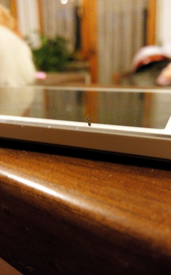

Questo è quello che ci ha spiegato il centro assistenza:
Il telefono presenta corrosione; per questo è stato respinto .
Tecnicamente purtroppo quando un telefono è corroso, una volta aperto può aggravare il suo difetto, e crediamo che questo sia il caso.
Per quanto riguarda il filo nero che il cliente vede, molto probabilmente è la colla presente sul frontale del telefono.
Se il telefono viene riparato per chiuderlo viene sostituita interamente ma in caso di RESO NON RIPARATO, la colla non viene sostituita quindi possono esserci tracce.
Grazie per averci contattato e le ricordo che siamo sempre a sua disposizione.
Buona giornata

completo la storia...
alla fine, dopo vari tentativi di ottenere almeno un rimborso, uno sconto o qualcosa che potesse mettere una pezza a quella che mi pareva una palese ingiustizia, ho desistito...e ho pensato...va bene, basta, visto che sono cosi sicuri, avranno ragione loro...
cosi ecco vado in un negozio e mi compro un cellulare nuovo...
dopo qualche tempo , vedendo il mio vecchio cellulare a far polvere, penso...beh ormai non ho piu niente da perdere, chissa se su youtube c'e' un video che mostra come si apre...sono curioso di vedere l'interno...
cercato e trovato dopo un secondo il video, mi appresto nell'operazione...
ed ecco tolto il vetro del display, guardo dentro...
dalle parole che mi erano state dette (scheda madre corrosa, ossidata etc), mi aspettavo il peggio..
e invece no, a prima vista pareva tutto pulito...ma io ho pensato...va beh qui si tratta di micro ossidazioni interne, invisibili...
dal video pero' noto una differenza: l'operatore del video staccava un connettore, che io pero' vedevo gia staccato.. casualmente, il connettore della batteria...ho pensato..mah l'avro staccato inavvertitamente aprendo il telefono...
poi procedendo con lo smontaggio, eccone un altro, staccato..
morale della favola: ho rimontato il cellulare riattaccando tutto, e magicamente e' tornato a funzionare...
con il difetto che aveva prima di portarlo al centro samsung?
NO, ora il cellulare funziona, PERFETTAMENTE, senza il minimo difetto...
ora vorrei portarlo al centro samsung per mostrarglielo, e cantargliene 4, ma onestamente preferisco non portarlo piu...
