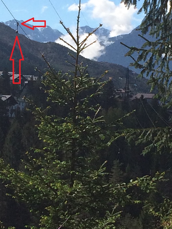

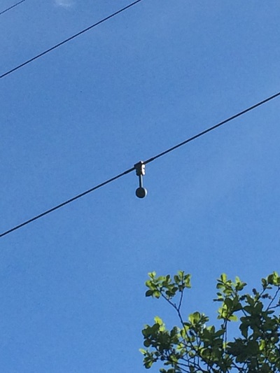

Ciao a tutti,
durante una passeggiata in montagna ho visto crimpate ai cavi di un elettrodotto delle strane sfere metalliche intervallate costantemente a distanza di circa 50 metri. E' la prima volta che vedo questi dispositivi metallici montati su una linea.
Qualcuno saprebbe gentilmente dirmi a cosa servono?
Un saluto e grazie

provo, credo siano degli smorzatori in caso forti correnti di vento, evitano l'effetto "frusta", deleterio dal punto di vosta meccanico per i cavi.

Anche a me sembrano dispositivi che funzionano in base al loro peso.
Magari evitano oscillazioni ampie del cavo avendo diversa frequenza di risonanza...

Servono ad evitare che le vibrazioni indotte dal vento portino i cavi a rottura come dice Foto Utenteelettro. Non è necessario che il vento sia forte, basta un vento costante che provochi nel cavo un'oscillazione costante e che lo mandi in risonanza. Vedi il caso famoso del Tacoma bridge

Evitano l'entrata in risonanza per distacco di vortici di Von Karman ad occhio
https://it.wikipedia.org/wiki/Scia_di_v ... 1rm%C3%A1n
Vedi Strouhal e vibrazioni cavi telefonici

Complimenti! Francamente non ci sarei mai arrivato
Grazie delle risposte
