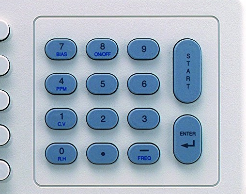

1.
Per favore, potreste darmi notizie ( come si chiamano, quanto costano, etc. ) quei pulsanti, spesso presenti su apparecchiature professionali, che si presentano come una specie di "rigonfiamento" gommoso della superficie, a volte dotati anche di illuminazione ? Ne ho visto, ancora una volta, qualche ora fa sull'apparecchio con cui mi hanno fatto l'ecografia.
2.
Posto che si tratti di sensori capacitivi o meccanici, come si puo', a livello domestico, realizzarne la copertura ?
3.
Pensate che sia possibile reperire cappucci "eleganti" per ordinari pulsanti ?
Ad esempio, simili a quelli di figura. Per dare un po' di tono alle mie realizzazioni ...
Grazie e buon lavoro !!

Sono mortificato. Faccio seguire l'immagine mancante.
Se non ho compreso male, Le tastiere a membrana dovrebbero essere cose come queste http://www.k-tronic.it/Standard/Tastiere_Pc/Membrana/?xp=1, giusto ?

Messaggioda Foto Utenteclaudiocedrone » 20 ago 2017, 0:13
:-) Si, anche quelle dei PC da tempo sono tastiere a membrana e anche quelle dei telecomandi e dei cellulari, solo che la membrana e è interna e sopra vi sono i tasti; poi ci sono tastiere a membrana "esterne" in cui schiacci direttamente la membrana, come puoi trovare p. es. sui distributori automatici... e sugli ecografi :mrgreen: ce ne sono sia con la membrana esterna "a raso" come quella che hai linkato, sia con i rigonfiamenti (simili a bolle) come hai potuto vedere sull'ecografo.

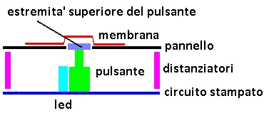

Credo che l'idea che ora ho in mente sia esposta abbastanza bene dal disegno che segue: la sommita' del tradizionale pulsante sporge appena dal pannello e la membrana semitrasparente la ricopre. Certamente a qualcosa si deve rinunciare, non si puo' usare la serigrafia, pero' le indicazioni potrebbero essere riportate sotto il pulsante, mediante trasferibii o simili.

Messaggioda Foto Utenteclaudiocedrone » 20 ago 2017, 18:13
:-) Vabbè, ma allora vuoi usare un comunissimo microswitch a pulsante "ricoperto" da una protezione flessibile di plastica (e non un tasto a membrana) e allora nulla osta in tal senso; mi pare di capire che tu possa aver male interpretato la mia spiegazione precedente però... la serigrafia non serve per fare le scritte ma per produrre le tastiere a membrana. O_/
