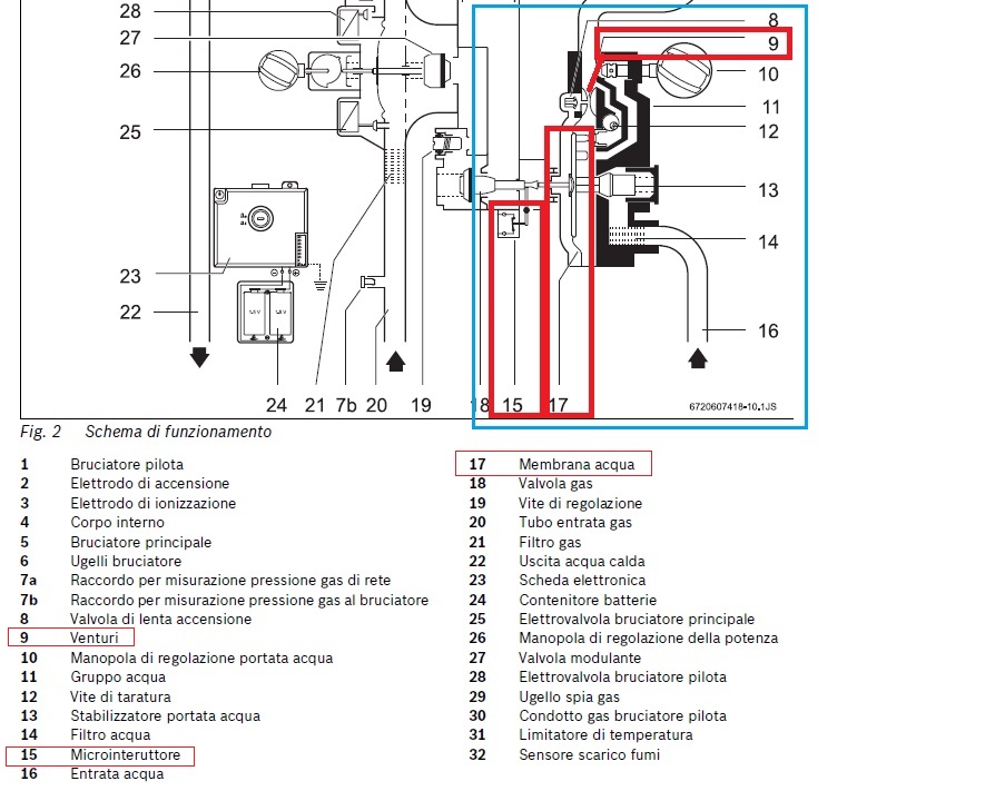

Comunque un tecnico junker mi ha detto che la mia caldaia non ha il flussostato ma solo un interruttore on - off... è possibile?

helpmeplease ha scritto:Comunque un tecnico junker mi ha detto che la mia caldaia non ha il flussostato ma solo un interruttore on - off... è possibile?
Fatti mettere questa affermazione per iscritto con data e firma.
Poi inviamo questa dichiarazione in originale alla Junkers/Bosch
1)Non hai mai risposto alla mia domanda (Post #6 di elfo):
elfo ha scritto:Libretto dello scaldabagno (confermi che il tuo scaldabagno e' questo modello?
https://junkers-it.resource.bosch.com/m ... 8_-2_b.pdf
2) Flussostato Wikipedia
https://it.wikipedia.org/wiki/Flussostato
"Il flussostato è un dispositivo a due stati (aperto o chiuso di un interruttore) utilizzato per il rilevamento di un determinato valore di portata di un fluido."
Post #3 di elfo
elfo ha scritto:il dispositivo che "fa accendere" lo scaldabagno /caldaia e' il "flussostato" che e' "sensibile" al flusso di acqua: chiude un microswitch quando il flusso e' superiore a un "tot"
Il flussostato puo' essere realizzato in vari modi. Uno dei modi piu' frequenti, [cut], si basa sull'effetto Venturi
La "superficie" del flussostato in questione e' realizzata con una membrana
La figura che segue e' tratta dal manuale (Pag. 6 Fig. 2) citato sopra (e' quello della tua caldaia ,vero?)
Riquadrato in celeste c'e' il flussostato con i suoi elementi principali riqudrati di rosso e relativa legenda:
- 9 Venturi
- 15 Microinterruttore (microswitch)
- 17 Membrana acqua
Potresti chiedere cortesemente al tecnico se ti puo' spiegare, anche solo qualitativamente, il funzionamento del tutto?

Si il modello è proprio quello WR 14 -2 .B.. a tiraggio naturale (sta in balcone). Forse il tecnico parlando di "interruttore" sotto le batterie intendeva dire il flussostato.... La chiamata però costa 60 euro ... + eventuale guasto... per la pompa mi hanno chiesto 350 montaggio incluso

Ragazzi forse saebbe meglio chiarire che una cosa è la pressione e una è la portata . Un flussostato è progettato per attivarsi con una data portata. Se quella portata non è garantita la caldaia non scalda...per questo aorendo piu rubinetti invece si attiva...

come hai pulito i rompigetto? Sei in zona con acqua dura?
I problemi sull'acqua calda sono di solito dovuti al calcare, che può ostruire sia lo scambiatore nella caldaia che, appunto, i rompigetti o altre "strettoie".
- se senza rompigetti parte cambiali o puliscili bene con immersione lunga in anticalcare.
- senza rompigetto trova la portata minima con la quale la caldaia parte e misura quanti litri escono in un minuto...solo così puoi capire se il problema è nel circuito (calcare) o nell'elettronica di gestione.
Sono due operazioni semplici, altrimenti continueremo a girare attorno a un problema da niente

se senza rompi getti parte cambiali o puliscili bene con immersione lunga in anticalcare.
Se come lui afferma la portata dell'acqua fredda è molto maggiore della calda, il problema non risiede nel rompi getto dei miscelatori. Ma in qualcosa nello scaldabagno o nella rete di distribuzione dell'acqua calda che crea eccessive perdite di carico.

Ma la fredda ha sempre portata maggiore...
Ogni ostacolo al flusso rallenta la portata...
Giuro che non è una balla...pochi giorni fa ho fatto un figurone con la suocera che aveva lo stesso identico problema: la caldaia non partiva col rubinetto della cucina, sotto di lei, mentre partiva con doccia e altri rubinetti.
Era il rompigetto, nonostante a Potenza l'acqua sia molto poco calcarea: era ostruito per la pessima abitudine di far scorrere fiumi di acqua bollente sui piatti sporchi PRIMA di metterli in lavastoviglie.
