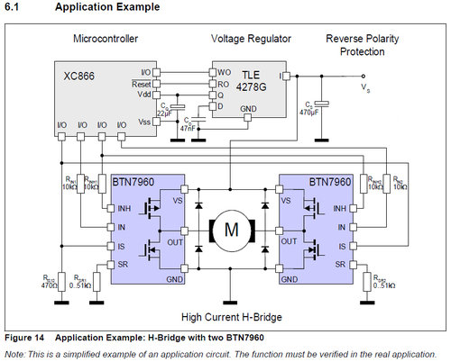

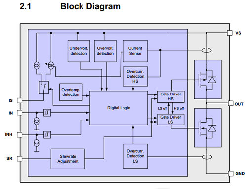

Messaggioda Foto Utentemarcosystem » 22 ago 2017, 9:19
Ciao ragazzi, scusatemi per lo schema allegato ieri.
Purtroppo sono nuovo del forum e non so quindi come muovermi.
Tra l'latro...ho soltanto ieri installato fidocad, non sapevo usarlo e ho tirato fuori uno schema di base di cio che sto usando io e cioè:
- n° 2 semiponti integrati (n°2 BTN7960)
- principio di funzionamento del segnale (n°1 PWM, n°2 ENABLE) in modalità S/M
Sto provvedendo a preparare un altro schema per essere piu comprensibile.
E' nota la mia incompetenza in materia ma da una occhiata alle AN del datasheet del BTN7960 azzarderei che il problema possa dipendere dal fatto che la repentina "inversione di marcia", in assenza di adeguata protezione, si ripercuota sulla alimentazione degli integrati generando una inversione di polarità della stessa
Ciao Claudio, esattamente hai azzeccato: il problema della rottura dei BTN7960 si manifesta ogni volta che il motore effettua le repentine inversioni di marcia.
Trattandosi di un motore che gira a 3000 giri/m nelle condizoni di massima velocità...si tratta di inversioni di marcia abbastanza "toste"...anche se esiste nel potenziometro una piccola zona morta, quindi l'inversione non è violenta, ma addolcita...
In allegato lo schema a blocchi e il ponte H dei BTN7960.
A me occorre un circuito di protezione per le extratensioni e i ritorni di corrente
Se vi occorrono altre info ditemi pure.
Apprezzo il vostro aiuto
Grazie mille

[9] Re: Ponte H per motore DC 24V-20A
Messaggioda Foto Utentemarcosystem » 22 ago 2017, 9:38
...questo è il mio schema di massima...
Schema si massima utilizzato (ponte H)
52 6
Messaggi: 142
Iscritto il: 15 ago 2017, 14:16
[10] Re: Ponte H per motore DC 24V-20A
Messaggioda Foto Utentemarcosystem » 23 ago 2017, 9:57
Ops... scusate.. non avevo inserito le due connessioni tra i diodi accanto al motore :?
