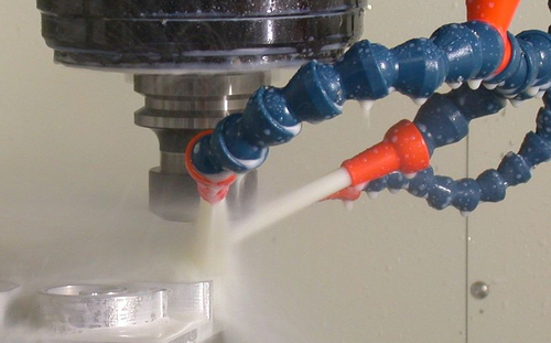

Francamente è la prima volta che sento parlare di "spennellate" d'olio per il taglio a CNC, sulla fresa serve un flusso di refrigerante (in base a ciò che serve, olio, acqua, ...) cospicuo, costante e in alta pressione per evitare la formazione di hot spot al centro della fresa. Insomma, altro che spennellate sul materiale da asportare. Per questo si usano appositi beccucci pieghevoli fissati al mandrino per direzionare correttamente il refrigerante sulla fresa unitamente a una pompa a ricircolo
A volte non è nemmeno sufficiente un solo getto, come in questa foto
Senza una buona refrigerazione la fresa si deteriora in fretta e il pezzo si "bava", soprattutto l'alluminio
Beh dai, così però esageri
Il refrigerante si usa sostanzialmente per tenere freddo il materiale e l'utensile durante l'asportazione. Se con una fresa (spero di diametro non superiore a 6mm, che già è grande) si taglia una lamiera di 2mm di alluminio anche in una sola passata non credo che il calore sviluppato richieda una refrigerazione come quella dell'immagine, basta bagnare come si fa tuttora quando si usano le macchine tradizionali sprovviste di pompa e di struttura per il ricircolo dell'emulsionante.

Il getto di emulsionato come si vede in [5] è una metodologia che sta scomparendo un po' dappertutto.
A livello industriale si utilizzano frese con coperture studiate in modo specifico per ciascun materiale e che consentono la lavorazione a secco.
A livello artigianale evoluto, si sta sempre più diffondendo il raffreddamento per evaporazione, indirizzando sull'utensile un cospicuo flusso di aria con una sottile nebulizzazione di un liquido che sottragga calore per evaporazione come acqua, ma anche alcol. Nel caso dell'acqua, viene comunque utilizzata acqua emulsionata con olio per eliminare i problemi dovuti alla corrosione.
