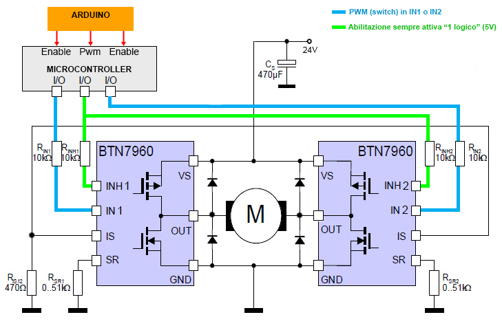

[13] Re: Ponte H per motore DC 24V-20A
Messaggioda Foto Utentemarcosystem » 24 ago 2017, 11:12
Buongiorno ragazzi
i codici che io avevo fatto erano solo a scopo "test" per avviare i motori in base a mie specifiche esigenze (avanti indietro stop), quindi poche righe...
Successivamente ho utilizzato lo sketch vero e proprio.
Ruotando il potenziometro orario/antiorario, il motore cambia ovviamente il senso di marcia.
Il problema è che nelle inversioni di rotazione si sviluppano i ritorni di corrente che fanno danneggiare i BTN7960.
A me occorre un circuito di protezione che serva a dissipare le correnti di ritorno e quindi a "neutralizzarle"... :roll:
Da Arduino arrivano 3 fili:
ENABLE1 (pin 2 arduino)
ENABLE2 (pin 3 Arduino)
PWM (pin 10 Arduino)
Il mio circuito elettronico (vedi sotto) in fase di sperimentazione funziona così:
Se ENABLE1=0V e ENABLE2=5V, il PWM sarà splittato soltanto su IN1
Se ENABLE1=5V e ENABLE2=0V, il PWM sarà splittato soltanto su IN2
Il codice è il seguente:

Collegamento in verde: questi ingressi sono tenuti sempre a stato logico 1 (5 V), quindi sempre abilitati
Collegamento in blu: dal microcontrollore arriva un segnale PWM che viene splittato su un BTN o sull'altro (mai contemporanemente..!!), in funzione dei 2 Enable che arrivano da Arduino
Ultima modifica di Foto Utentemarcosystem il 24 ago 2017, 11:54, modificato 3 volte in totale.

[14] Re: Ponte H per motore DC 24V-20A
Messaggioda Foto UtenteEcoTan » 24 ago 2017, 11:31
marcosystem ha scritto:Da Arduino arrivano 3 fili
Nello schema c'è un quarto filo di protezione

[15] Re: Ponte H per motore DC 24V-20A
Messaggioda Foto Utentemarcosystem » 24 ago 2017, 12:28
Quale sarebbe il 4° filo?..
:shock: :shock:
Lo sketch è stato previsto per pilotare fino a 2 motori, quindi da Arduino escono n° 6 fili di comando:

[16] Re: Ponte H per motore DC 24V-20A
Messaggioda Foto UtenteEcoTan » 24 ago 2017, 12:43
Nello schema del post [13] c'è un collegamento dagli IS dei semiponti a un i/O dello XC866 (non sapevo che fosse Arduino)

SCusate, mi ero spiegato male.
Lo schema precedente è lo schema presente nel datasheet del BTN7960 e da me poi leggermente modificato per comprendere il principio di funzionamento.
Quindi in quello schema non è incluso Arduino. Il controller dello schema (datasheet) non lo sto utilizzando.
Io utilizzo un normalissimo PIC che mi serve a ricevere i 3 fili da Arduino (enalbe, enable, PWM) e a trasferirli sui BTN rispettando le logiche dei segnali.
Eccovi lo schema piu chiaro
Arduino + controller segnali + BTN

[18] Re: Ponte H per motore DC 24V-20A
Messaggioda Foto Utentemarcosystem » 24 ago 2017, 15:06
Il circuito funziona correttamente.
L'unico problema è dato dai ritorni di corrente causate dalle inversioni dei sensi di rotazione dei motori.

[20] Re: Ponte H per motore DC 24V-20A
Messaggioda Foto Utentemarcosystem » 24 ago 2017, 17:15
Ciao Claudio,
praticamente i primi due sketch che avevo fatto (poche righe ....) facevano fare al motore:
1°SKETCH
il motore iniziava pian piano a ruotare fino ad arrivare alla massima velocità e poi rallentava piano piano fino a fermarsi. Tra un'inversione e l'altra c'era una pausa di 200ms.
Risultato: i BTN freddi e nessun problema riscontrato.
2°SKETCH
il motore partiva subito dalla massima velocità e si arrestava immediatamente senza nessuna decelerazione. Tra un'inversione e l'altra c'era una pausa di 200ms.
SKETCH ORIGINALE
Se invece al motore faccio compiere delle inversioni veloci (il motore ruota fino ad un massimo di 3000 giri/m), dopo pochi istanti... almeno un BTN scalda parecchio e va in corto circuito.
Praticamentre succede questo: se il motore ruota in un qualsiasi verso...e gli arriva improvvisamente un comando di inversione...il motore "dovrebbe" nel tempo di pochi millisecondi invertire la marcia.
Invece nell'attimo in cui gli arriva il PWM per farlo ruotare nel verso opposto...lui sta ancora effettuando la decelerazione.
Immaginate di correre a piedi alla massima velocità e qualcuno vi dice di invertire la marcia immediatamente... Impossibile, perché intercorre una decelerazione...
Premessa: i BTN sono raffreddati da apposito dissipatore e ventola.
...Non può essere che per caso i diodi di ricircolo sono troppo "lenti" (TRR troppo elevato per l'applicazione)?
Come diodi di ricircolo ho inserito 4 Transil.
...che accade se con lo sketch che inverte il senso di rotazione (quello definitivo) la resistenza del potenziometro diviene infinita ? (cursore che "salta"... )
se porto il cursore al massimo, il PWM è 100% e il motore ruota alla massima velocità.
