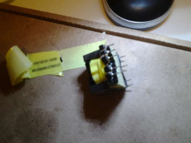

Ora sto provando a testare il trasformatore ho cercato il datashet ma non riesco a capire dove mettere i puntali del tester per rilevare eventuali corti
Penso che per trovare un danno dovresti misurare la tensione passo passo, o partendo dal lato AC prima del ponte di diodi e percorrendo tutto il circuito o partendo dal lato DC e fare lo stesso.Ti Fermi quando trovi che non c'e' più tensione.
Purtroppo questo metodo è pericoloso dato che devi lavorare su un circuito a tensione di rete.
Nota che i condensatori vicino il ponte di diodi mantengono una tensione di circa 400V anche dopo che hai staccato l'alimentatore dalla presa.
Se non sei in grado, lascia perdere perche' è un lavoro pericoloso.
