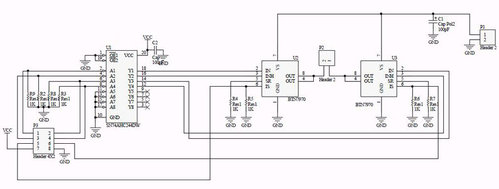

Come gia accennato, lo schema logico a monte è formato solo da un integrato (74AHC244) "buffer driver" su cui in ingresso arrivano i 3 fili da arduino (PWM, enable1, enable2) e in uscita li trasmette direttamente ai BTN come mostrato nello schema del post [17].
In allegato lo schema di base che ho preso come spunto di inizio (h-bridge IBT2) sul quale ho inserito alcuni elementi passivi (resistenze, diodi, condensatori) come nel post [17].

4) il circuito che sto testando è come quello allegato ma con qualche correzione come nel post [17].

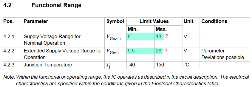

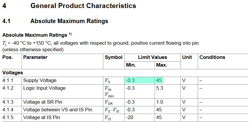

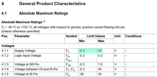

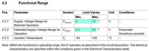

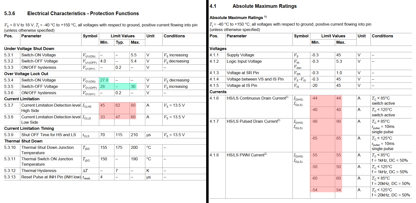

Per quando concerne i limiti dei BTN7960, nel datasheet non si capisce molto bene il valore massimo di tensione applicabile.
In una riga è dichiarato che il valore di tensione è di 8-18v, in altra riga 0,3-45v, in altra riga 5,5-28v.

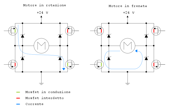

Bravissimooo hai perfettamente centrato il problema. Nel momento in cui i mosfet si aprono...il motore per inerzia continua a girare comportandosi da generatore.
Occorre quindi qualcosa che assorba velocemente l'energia generata dal motore.

Per la tensione massima di alimentazione io farei riferimento agli "absolute maximum ratings" che fissano il limite massimo a 45V.

marcosystem ha scritto:Occorre quindi qualcosa che assorba velocemente l'energia generata dal motore.
O la dissipi o la immagazzini, io proverei prima ad immagazzinarla ma ancora prima cercherei di capire se il problema è realmente dovuto all'aumento della tensione di alimentazione.

Quindi i BTN possono funzionare fino ad un massimo di 45V?...

marcosystem ha scritto:Quindi i BTN possono funzionare fino ad un massimo di 45V?...
Quello è un valore da non superare altrimenti il componente si guasta di sicuro. Io, in via cautelativa, non andrei oltre i 35V.

Ma tu il motore lo lasci libero di decelerare, giusto?
Se i mosfet dei BTN reggono (ne dubito) potresti provare a cortocircuitare il motore cambiando la gestione del ponte e facendo in modo che quando il potenziometro sia a metà della corsa uno dei mosfet resti chiuso in modo che la corrente possa circolare tra lui e il diodo sul ramo opposto. In questo modo l'energia immagazzinata nel motore dovrebbe dissiparsi sul motore stesso facendolo frenare bruscamente:
Per evitare di danneggiare un BTN ad ogni prova potresti mettere un mosfet molto più robusto in parallelo a quello del ponte che andrai a chiudere con un comando dedicato. Il discorso è speculare, per l'altro senso di rotazione serve un mosfet dall'altra parte...
Questa è soltanto un'idea da valutare e testare, non è detto che funzioni, quindi valuta tu se possa aver senso metterla in pratica.

per comprendere meglio, ti chiedo: se il limite massimo da non superare è di 45V (vedi allegato TAB1), gli altri 2 limiti in tabella del datasheet a cosa si riferiscono? (vedi allegato TAB2)
Dando un'attenta osservazione al datasheet del BTN7960, sembra di capire che il limite massimo di funzionamento è di circa 27,8V. Superato questo valore interverrebbe la protezione "Over Voltage" [da 28V a 30V] (vedi allegato TAB3-TAB4). E' così o sbaglio?
Altro dubbio: non riesco ancora a capire quale sia il limite massimo della corrente nominale ed il massimo valore di corrente di picco che il BTN7960 può sopportare (vedi allegato TAB3-TAB4).
Se intendi "senza carico", si. Il motoriduttore è libero di ruotare, ovviamente sul suo asse non è montato nulla, quindi sul banco non solleva alcun peso.
Premessa: trattasi di motoriduttore a vite senza fine, quindi quando tolgo alimentazione il motore si arresta quasi istantaneamente.
Le prove però che ho fatto io, le ho fatte iniettando il PWM al motore attraverso il ponte H, quindi per arrestarlo ho dato un PWM con Duty Cycle=0% (arresto forzato).
