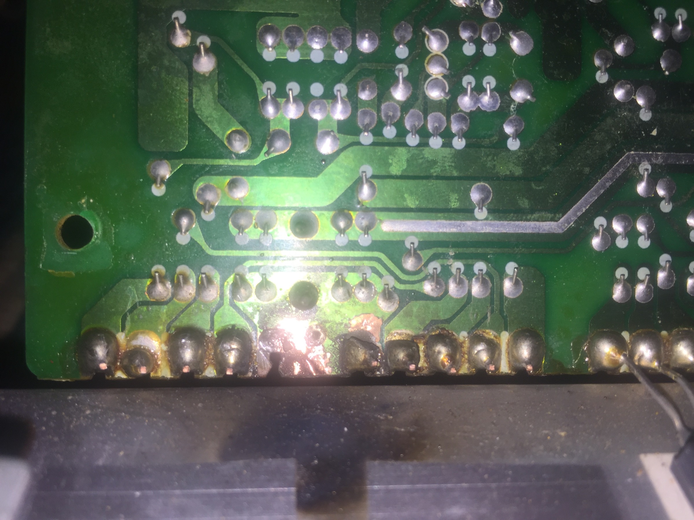

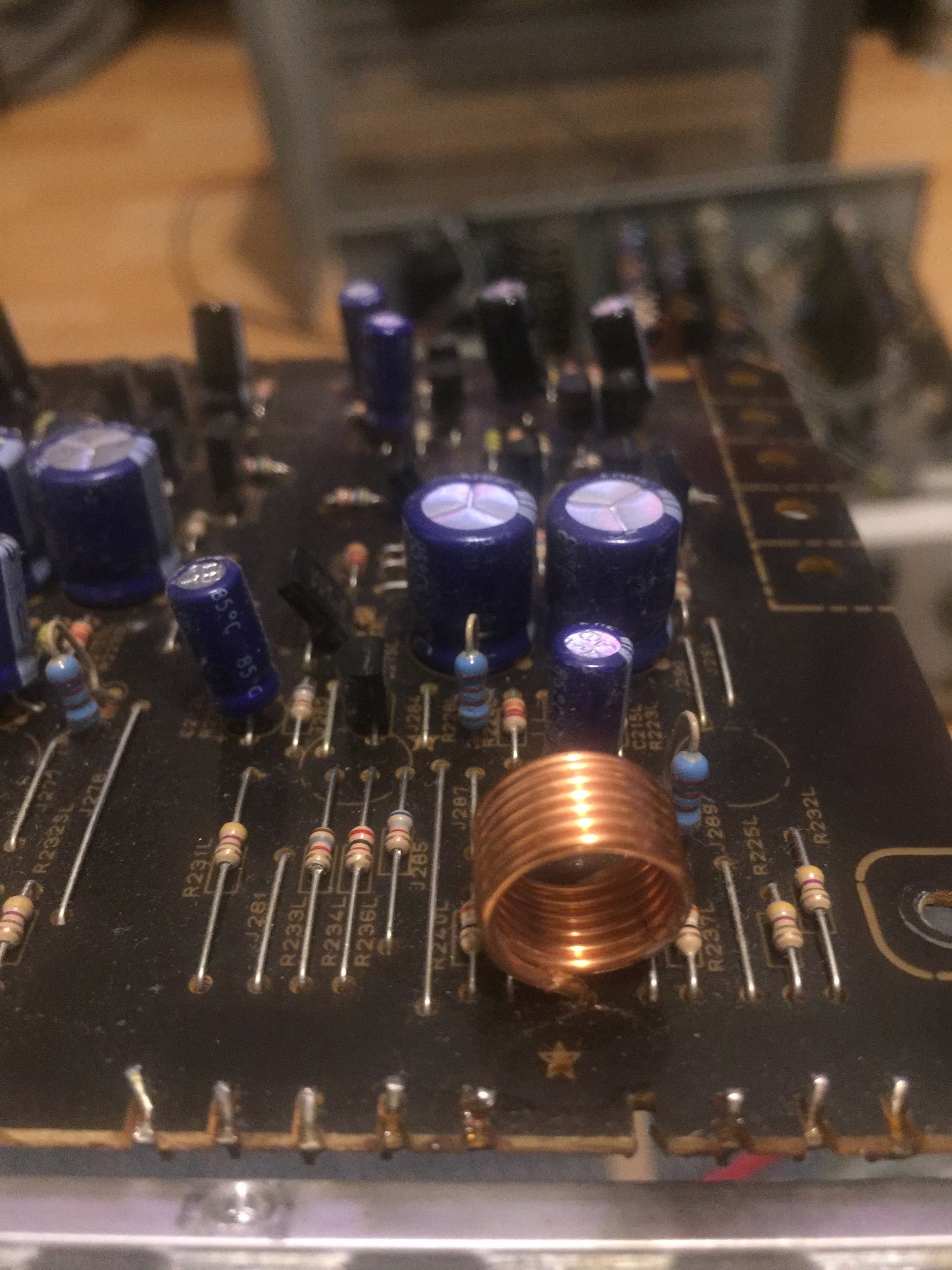

Messaggioda Foto UtenteLuca1995 » 27 ago 2017, 21:18
Ecco le foto che mi avete chiesto. Non ho trovato cortocircuiti, neanche nel punto che sembra bruciato/sciolto. Ho testato tutti i condensatori (nessuno è in corto) e i transistor danno le stesse tensioni di soglia dei loro compari sugli altri canali. I 6 finali dei 6 canali sembrano identici, hanno gli stessi identici componenti.
In realtà mi basterebbe anche solo eliminare questo canale, tanto per il ponte me ne bastano 4.

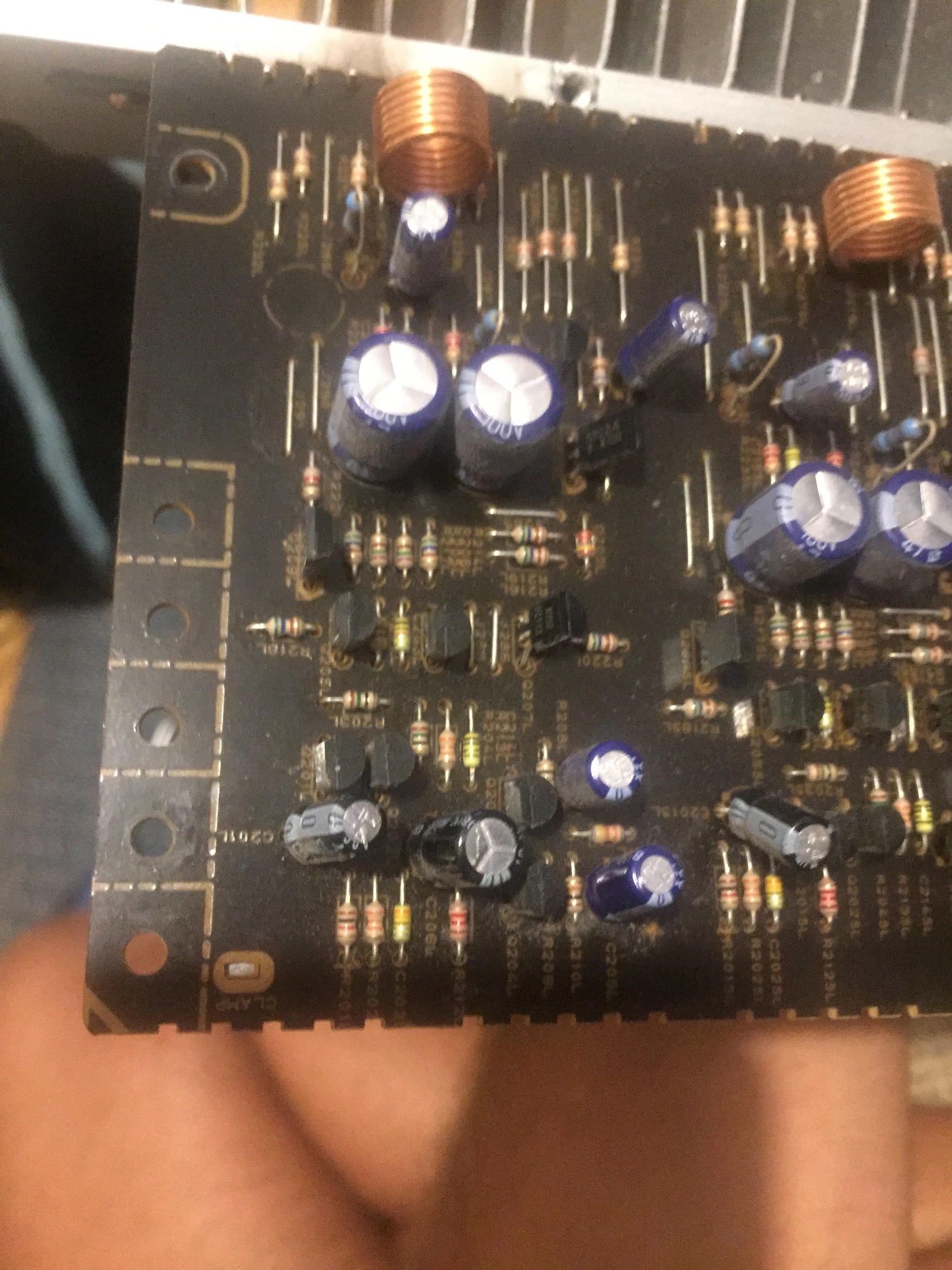

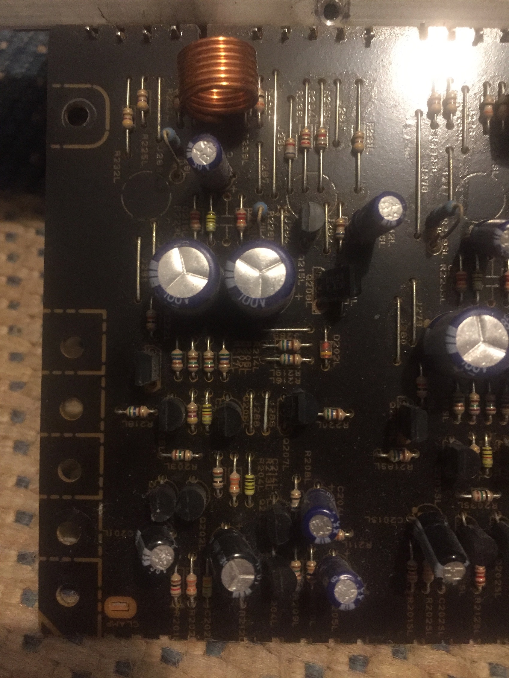

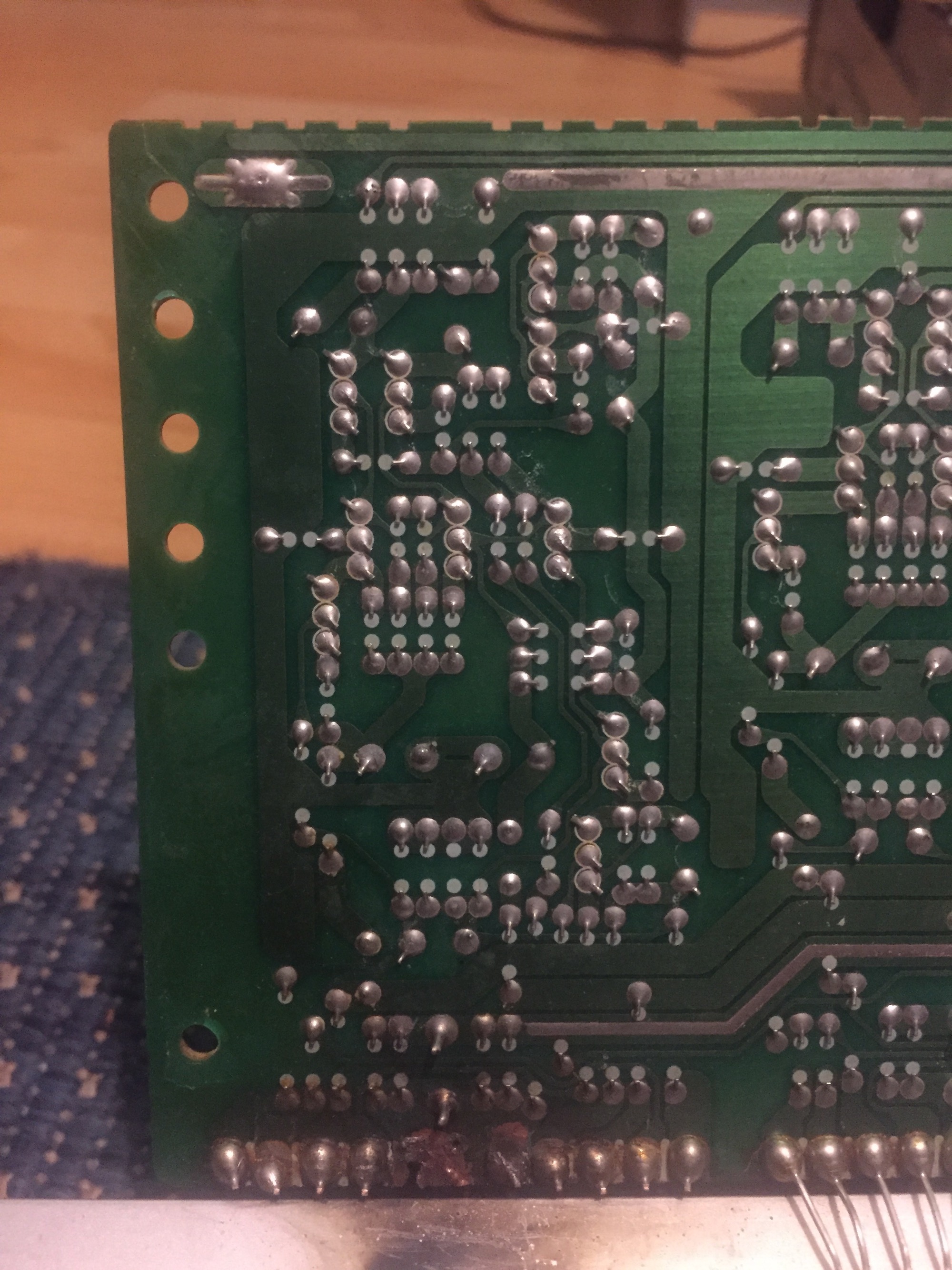

[23] Re: Riparazione Amplificatore
Messaggioda Foto UtenteLuca1995 » 27 ago 2017, 21:24
E le altre....
