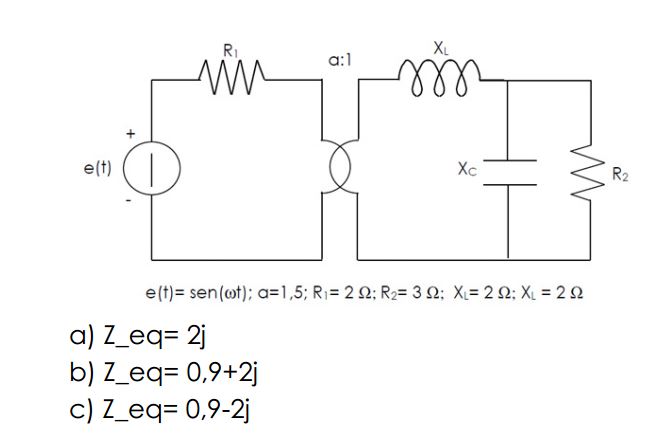

Ciao a tutti ,
oggi sono alle prese con il trasformatore ideale nel seguente esercizio
In riferimento al circuito di figura, calcolare la Z_{eq} utile alla determinazione
del generatore equivalente visto dal resistore R_{2}
Procedo così :

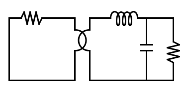

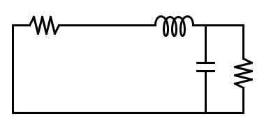

Per risolverlo bisogna eliminare il trasformatore mediante le regole di riporto, così per il teorema del generatore equivalente , spengo il generatore di tensione e per fare prima porto al secondario la resistenza R1 :

R1 dopo il riporto vale \frac{R_{1}}{a^{2}} , Z_{L}= 2j, Z_{C}= -2j (C'è un errore di simbologia , consideriamoli uguali )
Z_{eq}= (R_{1}/a^{2} + Z_{L}) // Z_{C} quindi si ha Z_{eq} = 4,5 - 2j
Quello che volevo sapere è : il circuito risultante dopo il riporto differirà dal circuito di partenza per la mancanza del trasformatore e per i nuovi valori delle impedenze riportate giusto ?
In pratica quando riporto un' impedenza nel nuovo circuito essa va collegata allo stesso modo di prima , dico bene?
Per quanto riguarda il risultato esso non corrisponde a nessuna risposta , chi sbaglia ?
Un saluto e grazie come sempre

I tuoi conti sono giusti. Probabilmente voleva chiedere limpedenza a sinistra di C.
Le altre domande non le ho capite! In generale quando fai un equivalente sparisce tutto il circuito di cui hai trovato l'equivalente, comprese le sue proprietà interne, che cosa c'è dentro, quanto dissipa...
