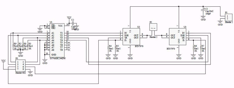

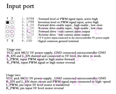

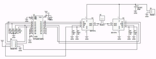

Analizziamo questo circuito dell'IBT2
Ai pin 1-2 arrivano i 2 enable di arduino
Ai pin 3-4 arriva il PWM da arduino (unico PWM, quindi 3 e 4 conticellato).
Questo ponte H per come è strutturalmente formato, dovrebbe essere pilotato in LAP o S/M?

Messaggioda Foto Utentedavidde » 29 ago 2017, 22:19
marcosystem ha scritto:Ai pin 1-2 arrivano i 2 enable di arduino
Connessioni IBT2.png (112.63 KiB) Osservato 5479 volte
Se sei collegato come nel messaggio [13] non mi sembra così...
i pin 3 e 4 dell' IBT2 vanno ai pin INH dei BTN che servono per inibire (spegnere) o meno il ponte mentre i pin 1 e 2 portano il segnale PWM ai BTN in opposizione di fase. Per me il controllo è già in locked anti phase perché i pin 3 e 4 servono soltanto per spegnere il ponte e perciò la gestione del verso di rotazione può dipendere soltanto dal duty cycle del PWM.

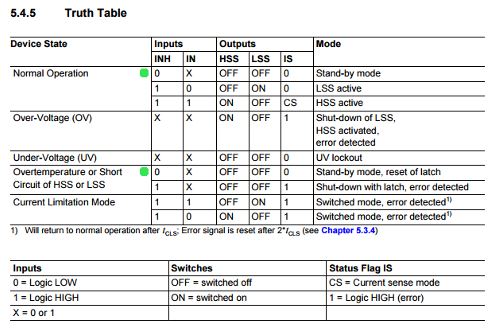

Messaggioda Foto Utentedavidde » 30 ago 2017, 8:22
marcosystem ha scritto: Purtroppo non è così, mi spiego meglio...
Da Arduino escono n°2 Enable (pin 2-3), e n°1 PWM (pin 9)
Quando il potenziomentro ruota da circa 5K (esiste una piccola deadzone nella scala del pot) a 0K, gli enable assumono valore 0V (pin 2 arduino) e 5 V (pin 3 arduino).
Quando il potenziomentro ruota da circa 5K (esiste una piccola deadzone nella scala del pot) a 10K, gli enable assumono valore 5 V (pin 2 arduino) e 0V (pin3 arduino).
Quindi i due ENABLE (chiamati anche Direzionali) servono ad aprire/chiudere i semiponti (alto sx + basso dx) o (alto dx + basso sx).
Boh, non metto in dubbio quello che dici ma dal datasheet non sembra proprio che il mezzo ponte debba funzionare così. Se dai un occhio alla tavola delle verità dei pin (qui sotto) mi sembra evidente che quando il pin INH va a 0V sia il mosfet alto che quello basso vengono aperti (HSS=LSS=OFF) e il BTN entra addirittura in sleep.
Stando al datasheet (questo) il mezzo ponte si comanda dal pin IN, poi cosa abbia fatto lo sviluppatore del programma di Arduino non lo so però il codice non è semplice da interpretare... ma se dovesse realmente spegnere ad accendere l'integrato al volo i problemi non mancherebbero di certo...
