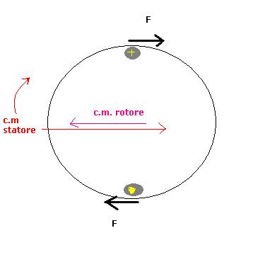

Innanzitutto chiedo scusa della mia ignoranza.
Ditemi se stavolta sto capendo:
Lo statore genera un campo magnetico rotante. Il flusso di questo campo induce f.e.m. sugli avvolgimenti statorici e quindi delle correnti indotte. Queste correnti, seguendo la legge di Lenz, dovranno creare a loro volta un campo magnetico che si oppone a quello statorico, per bilanciare gli effetti. Ma il campo statorico ruota, quindi sugli avvolgimenti, per continuare a bilanciare i due campi, si avrà una forza di Lorentz, la quale metterà in rotazione il rotore stesso. I due campi quindi viaggiano con uguale velocità e direzione, ma verso opposto.
(p.s: per la direzione delle forze che portano in rotazione il rotore utilizzo la regola della mano dx dove il campo magnetico è il pollice , il medio è il verso della corrente e l'indice è la forza...giusto?)
Vi ringrazio.

- Allegati
- Piccolo disegno paint per vedere se ho capito...
- asincrona.JPG (10.28 KiB) Osservato 2255 volte

Alessiocord ha scritto:Innanzitutto chiedo scusa della mia ignoranza.![]()
Lo statore genera un campo magnetico rotante. Il flusso di questo campo induce f.e.m. sugli avvolgimenti statorici (sbagliato rotorici)e quindi delle correnti indotte. Queste correnti, seguendo la legge di Lenz, dovranno creare a loro volta un campo magnetico che si oppone a quello statorico, per bilanciare gli effetti. Ma il campo statorico ruota, quindi sugli avvolgimenti, per continuare a bilanciare i due campi, si avrà una forza di Lorentz, la quale metterà in rotazione il rotore stesso. I due campi quindi viaggiano con uguale velocità e direzione, ma verso opposto.
Vi ringrazio.
Scusami ma hai ancora un bel po' di confusione, però continua a studiare
Si ho sbagliato a scrivere, volevo dire rotorici...
Ma in generale è tutto sbagliato, oppure era sbagliato solo "avvolgimenti statorici" e il mio ragionamento è giusto???
