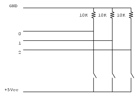

Messaggioda Foto Utentedadothebest » 4 set 2017, 19:15
Ho collegato 3 pulsanti con il seguente schema:
Ogni pulsante è collegato ad un diverso pin e deve controllare un diverso led. Ho caricato il seguente sketch:
Codice: Seleziona tutto
#define LED1 11
#define LED2 12
#define LED3 13
#define BUTTON1 0
#define BUTTON2 1
#define BUTTON3 2
int  val1 = 0;

Il problema è che a rispondere è solo un pulsante: quando premo il primo pulsante tutti i led si accendono in modo casuale e quando lo rilascio si spengono in modo casuale mentre premendo gli altri due pulsanti non succede nulla.
Cos'ho sbagliato? Grazie.

Messaggioda Foto Utentexyz » 4 set 2017, 21:03
E' consuetudine disegnare negli schemi elettri la linea GND in basso e quella di alimentazione in alto e sopratutto nelle intersezione con collegamento si mette il pallino.
Manca lo schema dei LED.
Esiste un motivo di un collegamento con dei resistori pull-down esterni senza utilizzare i resistori pull-up presenti nel micro-controllore ATmega ?
