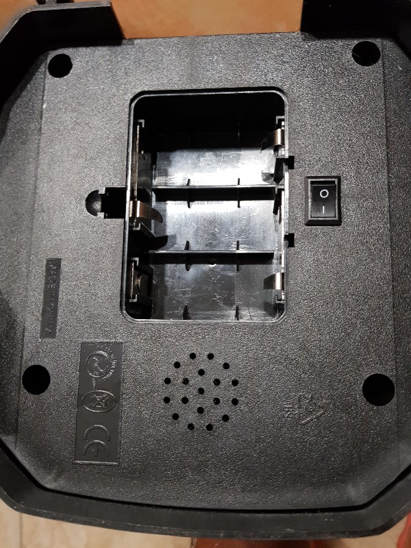

metti foto di alimentatore e meccanismo (targhette zoomate) e vedi se ci stanno 4 stilo... otresti anche metterle in un apposito porta-stilo ...

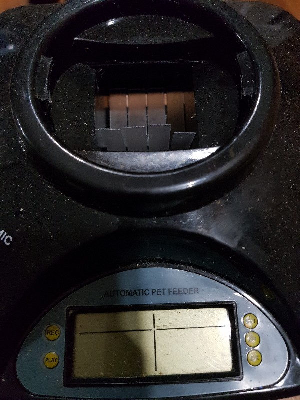

L'alimentatore ho usato un normalissimo switching 5v da 1A... il meccanismo ha un banale motorino come di quelli che si trovano in alcune macchinette da bambini

Se lo switching è sufficiente le stilo daranno una autonomia discreta. Resta solo da assiemarne 4, per esempio se nel vano batterie ci sta questo:
http://www.ebay.it/itm/Portabatterie-Ba ... 2898634764
potresti mettere le batterie solo in caso di partenza (in modo da non stressarle inutilmente) dopo averle caricate a parte in opportuno caricabatterie da presa.
E durante le ferie sarebbero comunque tenute cariche dal PWM
In queste realizzazioni è opportuno un test per verificare che tutto fili liscio (cioè in questo caso che lo switching accetti il carico delle 4 stilo e non provochi surriscaldamento)
