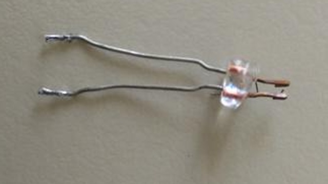

Il led e fisicamente rotto (posterò anche una foto di questo), la capsula si è spezzata a seguito a una caduta quindi non può proprio funzionare e deve essere sostituito.

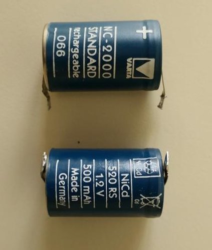

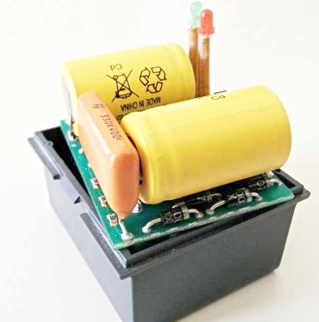

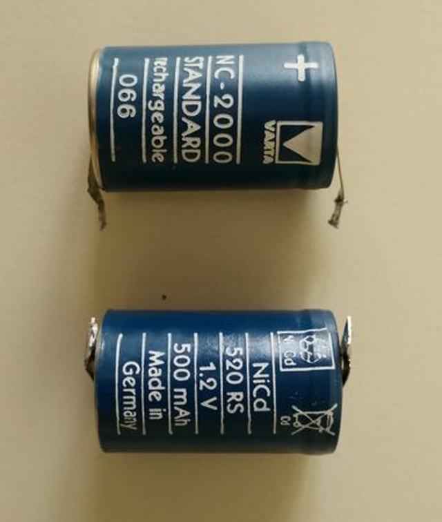

Vi posto le foto, non ho pensato a farle prima di sostituire le batterie purtroppo.
Quelle blu sono le batterie vecchie con i dati.
Io ho ipotizzato fosse un led in quanto il nuovo modello monta un led ma potrebbe essere qualcos'altro.
Ho trovato la torcia in un'abitazione che ho acquistato e che sto ristrutturando. Sono abbastanza sicuro (ma non certo) che la prima volta che l'ho notata avesse il bulbo integro. Poi durante lo smontaggio mi è caduta e ho fatto caso al fatto che era rotto. Ho pensato in seguito alla caduto ma forse era già rotto in precedenza e mi sono sbagliato.

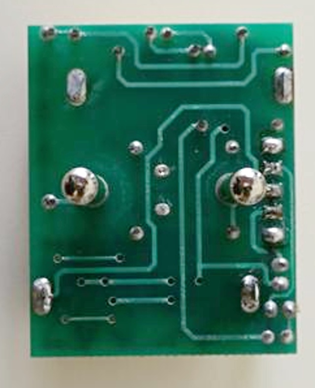

Allora Array81; prima di tutto, se avessi letto le regole del forum, sapresti che e' vietato l'uso di server esterni per le immagini, che devono essere allegate con l'apposito comando e nella misura prescritta.
Inoltre, come io ho fatto, nelle foto si cerca di restringere il campo onde far vedere solo quello che serve e, se possibile abbastanza in chiaro. Per ora ho lasciato le tue per un raffronto (poi le tolgo): di seguito quelle ridimensionate e migliorate.
Per il resto non saprei dire (bisognerebbe avere il circuito davanti visto che non tutti i particolari sono visisbili ) a me sembra un diodo comune; poco si spiega peraltro quel circuito di contorno.
Confermo ! Niente led ma normale lampada a filamento.
Quindi non serve nessun step up.
Il circuito è semplice, il condensatore arancio da 330nF (caduta capacitiva) fa da limitatore di corrente (circa 200mA) i diodi raddrizzano per la carica "trikle charge" delle batterie Ni.Cd.
Probabilmente con un paio di transistor (sepolti sotto le batterie) c'è quella parte di circuito che tiene spenta la lampada quando c'è rete ... e l'accende quando manca.
Il "pisellino" sarà da circa 2,5V per non oltre 2-3W (circa 100mA)
