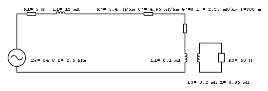

buongiorno! O_/
è il primo 3D che creo su questo forum, ho letto la guida e spero d'aver fatto meno o/errori possibili. spero nessuno si arrabbi troppo con me, nel caso. e di ricevere un aiuto ugualmente.
ho creato il circuito elettrico con fidocad, è la prima volta che lo utilizzo e mi rendo conto d'aver creato uno sgorbio. scusatemi in anticipo, di nuovo.
ho difficoltà nel risolvere gli esercizi a parametri distribuiti/linee di trasmissione.
di seguito il circuito:
è richiesto di calcolare:
- potenza apparente erogata dal generatore di f.e.m
- potenza complessa trasferita sul carico R2
- la d.d.p. di potenziale ai morsetti dell'induttore L3
idee mie, dei miei colleghi e tentativi miei per risolvere l'esercizio: (sperando che gli errori di pensiero non siano troppo gravi)
laddove vi sono potenze da calcolare, ad esempio in circuiti elettrici con generatori controllati, o anche in casi più semplici, noi applichiamo: o metodo delle correnti di maglia, o metodo dei potenziali nodali (in base a cosa è più comodo). nelle linee a parametri distribuiti, si calcolano sempre il coeffiente m, poi λ, si verifica se la linea è elettricamente corta o meno, calcoliamo Zc= (Z/Y)^(1/2), quindi Zingresso1-1 e Zingresso2-2' e talvolta Zingresso1-1' corrisponde alla Z equivalente, talvolta no (credo dipenda se il circuito è chiuso o meno su una impedenza, ovvero se il circuito chiude su una impedenza, allora Zequivalente=Zin11).
ammetto di avere confusione riguardo questo tema, ma ho studiato, ho appunti, sui libri purtroppo non c'è molto che mi aiuti, ci ho sbattuto la testa per ore e solo ora che sono a ridosso dell'esame ho deciso di cercare aiuto. giuro d'essermi impegnato e di non arrivare qui senza sapere nulla, penso mi manchino dei passaggi e d'assemblare il tutto.
spero davvero nessuno si arrabbi, vi ringrazio in anticipo e scusatemi per gli errori nel circuito e non solo.

Allora Foto Utenteromeo1991 secondo me hai letto poco le istruzioni e comunque "crei" troppo (le cose si fanno), disegni con scritte poco visibili (anche ingrandite e c'e' tanta gente che vede poco) e ripeti i post in continuazione, come per sollecitare; in piu' le maiuscole continuano a mancare. :D
Sul forum, quando posti una domanda, devi avere la pazienza di attendere la risposta perche' non si puo' pretendere che qualcuno sia disposto ed abbia voglia di seguirti.
Le risposte, se qualcuno le sa dare, le dara' quando possibile .

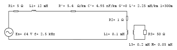

Se la linea è lunga 300 m e l frequenza del generatore è 2,5 kHz la linea è corta e si può considerare a parametri concentrati.
Inizia a calcolare i parametri parassiti per la lunghezza della linea. e a riportare al primario del trasformatore il valore del carico R3 di 50 ohm.
P.S.: nello schemariportato sono indicati due resistori senza simboli...cosa rappresentano ?

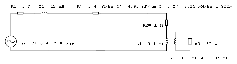

Messaggioda Foto Utenteromeo1991 » 6 set 2017, 9:02
Intanto, chiedo scusa... non m'ero accorto d'aver fatto questa brutta figura. :oops:
Ho rifatto il circuito, ingrandendo le scritte, sistemandolo, ed aggiungendo il dato mancante.
Ringrazio MarcoD per la risposta. Provo a fare l'esercizio, vediamo se ho capito.
Z', Y' sono l'impedenza e l'ammettenza che calcolo in questo modo:
Z'= (R'+jwL')^(1/2)
Y'= (G'+jwC')^(1/2)
Calcolo il coefficiente di propagazione m'= (Z' Y')^(1/2) = \alpha  + \beta j
Calcolo lambda \lambda = 2\pi/ \beta
Verifico se la linea è elettricamente corta l<< \lambda/2\pi
Calcolo l'impedenza caratteristica Zc= (Z'/Y')^(1/2)

Messaggioda Foto UtenteMarcoD » 6 set 2017, 9:32
Hai trascritto delle formule che, per quanto ne so, mi paiono corrette.
Fai i calcoli, la linea è lunga o corta ?
Anche se forse non serve calcola l'impedenza caratteristica della linea.
Non so come si fa a calcolare la Zequivalente di un trasformatore (induttanza accoppiata) con L2.L3,M e carico R3 50 ohm, e di li ricavare il modello equivalente del trasformatore con il rapporto spire e induttanza parallela di magnetizzazione.
Se la linea è corta, inserisci nello schema i parametri Rserie , Lserie e Cparallelo della linea.
NON scusarti ogni volta, ma mostra che sai fare qualcosa. Se no, non ci divertiamo ad aiutarti. :-)
Niente. Sono ore che spulcio gli appunti, il libro, il sito, ma non ho trovato la soluzione.
Non esiste la soluzione, ma tanti problemi/esempi che ti spiegano e suggeriscono come procedere.
Poi forse ci sono vari modi di approcciare il problema, tutti con pro-contro che giungono forse allo stesso risultato approssimato.

Messaggioda Foto Utenteromeo1991 » 6 set 2017, 10:47
Gentilissimi.
Allora:
m'= 0,004 + j 0,05
\lambda=119
l<< \lambda/ 2*\pi?
300<<18,9? NO! quindi la linea non è elettricamente corta. Altrimenti avrei fatto come da te consigliato, ovvero avrei inserito R',L',C' nella linea ed avrei risolto semplicemente come fosse un problema a costanti concentrate.
Calcolo l'impedenza caratteristica: Zc=676- j51,4 \Omega
