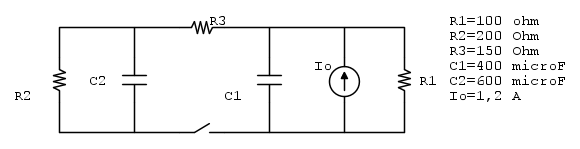

Questo è il circuito, a t=0 l'interruttore si chiude, ma io sono interessata a t<0, quindi in regime stazionario.
Devo calcolare la tensione su C2. C1 e C2 si comportano come circuiti aperti. Dato che l'interruttore è aperto, mi rimane questo circuito..
è giusto dire che la tensione su C2 è uguale a quella di R1?

Assolutamente no. La tensione ai capi di C_2 è quella di R_2 in quanto sono in parallelo. Siccome in questa resistenza non circola alcuna corrente, la tensione ai suoi capi è nulla, quindi lo stesso vale per la capacità in parallelo.

Puoi postare l'esercizio nella sua interezza?

L'esercizio è questo, semplicemente chiede di calcolare la tensione su C2 per ogni istante di tempo.
l'interruttore è aperto e si chiude all'istante t=0.
Di fatto è un circuito del secondo ordine! :-)

Se ho svolto bene i calcoli, la soluzione dovrebbe essere
v_{c_{2}}\left ( t \right )= 1+e^{-0,0133t} + 53,3  V

marymarymary ha scritto: io sono interessata a t<0, quindi in regime stazionario.
Indipendentemente dal risultato, vorrei farti notare che l'analizzare un circuito per t<0, non implica, che esso sia in regime stazionario.
Si può verificare che il condensatore non sia completamente carico per t=0, pertanto in tale istante non possiamo concludere che il transitorio sia finito.
Se l'esercizio non specifica di assumere la rette a regime per t<0, allora questa (o un'altra) è un'assunzione che dobbiamo fare noi, prima di procedere nell'analisi.

Si infatti ho assunto io che il circuito fosse in regime stazionario, dato che l'esercizio non specificava nulla. In pratica faccio finta che il generatore sia acceso già da almeno 4-5 costanti di tempo, quindi a regime :D

marymarymary ha scritto:il generatore sia acceso già da almeno 4-5 costanti di tempo, quindi a regime :D
Se si volesse essere pignoli, quella sarebbe solo un'approssimazione, in quanto il regime stazionario si raggiunge per t \rightarrow \infty. In questo esercizio bisogna supporre che l'interruttore è aperto da tempo infinitamente antecedente a quello considerato iniziale.
