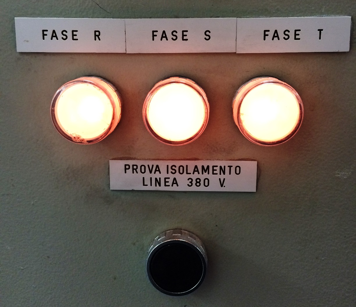

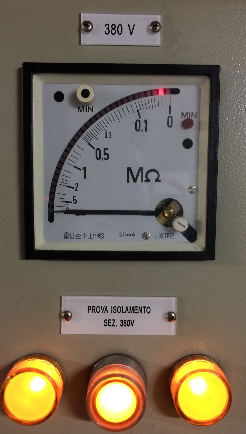

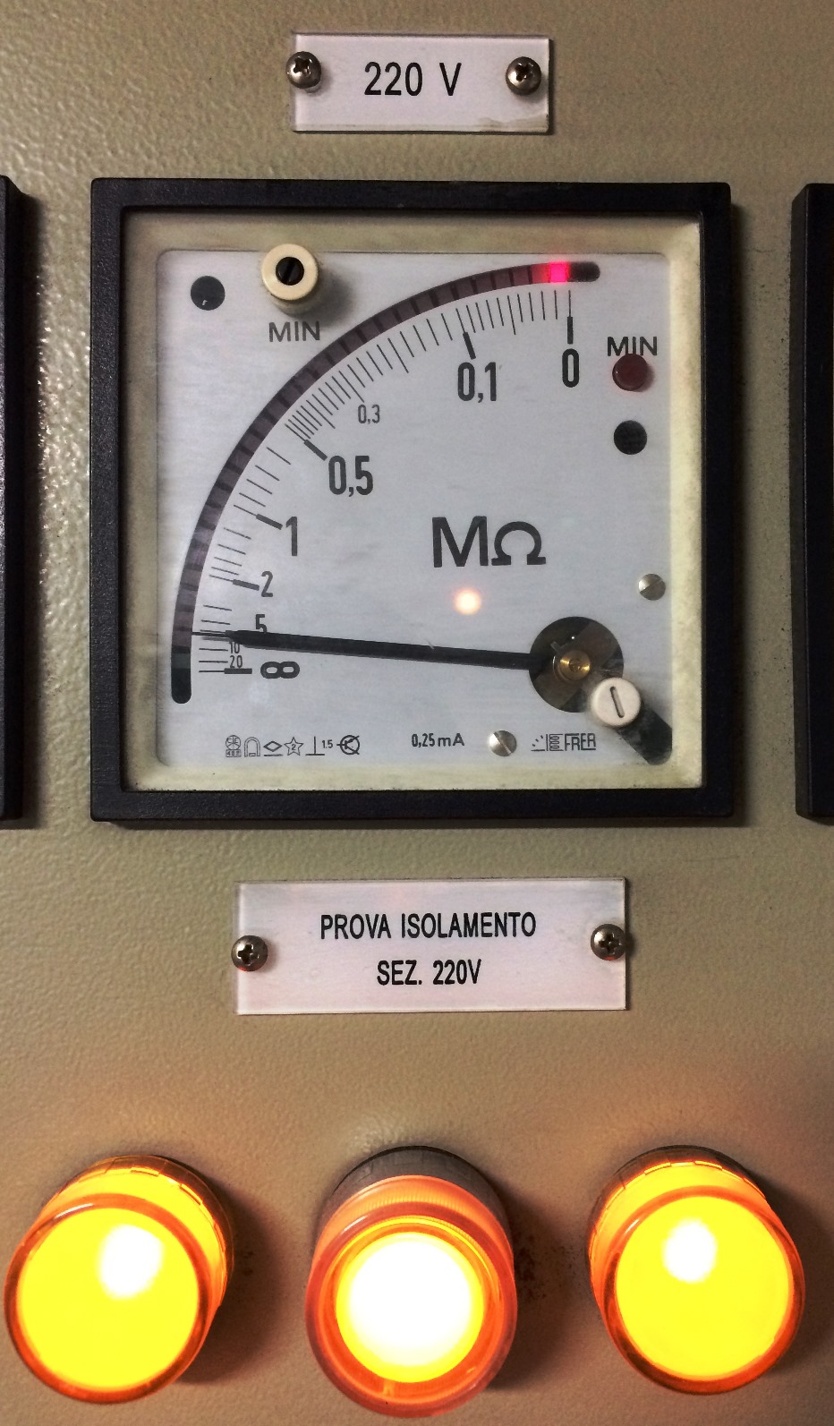

Messaggioda Foto Utenteschumy91 » 7 set 2017, 1:22
Come richiesto da admin ecco le foto. I due Megaohmetri situati sul Q.E.P. sono presenti anche sul Q.E.E che in condizioni normali è alimentato direttamente dal Q.E.P. tramite apposito interruttore ABB Sace S1. Inoltre l'isolamento a 24VDc sui 3 U.P.S. è controllato tramite apparato che in condizioni normali accende un LED verde mentre se c'è un basso isolamento spegne quello verde e accende il rosso.

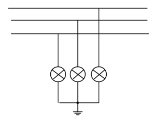

[138] Re: Ottenere una tensione monofase dalla trifase
Messaggioda Foto Utenteadmin » 7 set 2017, 9:36
Beh, direi che è una bella conferma che il sistema di distribuzione a bordo nave è un sistema IT.
Oltre alla misura della resistenza di isolamento in continua, c'è il controllo dello stesso con le tre lampade.
Se non ci sono guasti, cioè parti attive che entrano in contatto più o meno franco con le masse, le tre lampade sono tutte accese e di identica luminosità. In presenza di un guasto su una fase, la lampada relativa dimunuisce la sua luminosità, fino a spegnersi se il guasto è franco, mentre le altre due aumentano la luminosità. A quel punto occorre individuare abbastanza rapidamente il guasto per eliminarlo. Sei tu, Foto Utenteschumy91, che dovrebbe occuparsi di tale intervento?

[139] Re: Ottenere una tensione monofase dalla trifase
Messaggioda Foto Utentelelerelele » 7 set 2017, 9:56
admin ha scritto:Oltre alla misura della resistenza di isolamento in continua, c'è il controllo dello stesso con le tre lampade.
mi sto chiedendo da dove si capisce che è in continua?
forse deve esserlo perché non devono essere misurate quelle varie componenti reattive parassite di cui si parla dal''inizio thread?
saluti.
4.899 3 7 9
Messaggi: 5505
Iscritto il: 8 giu 2011, 8:57
Località: Reggio Emilia
[140] Re: Ottenere una tensione monofase dalla trifase
Messaggioda Foto Utenteadmin » 7 set 2017, 10:22
lelerelele ha scritto:mi sto chiedendo da dove si capisce che è in continua?
Dal simbolo di strumento magnetoelettrico
