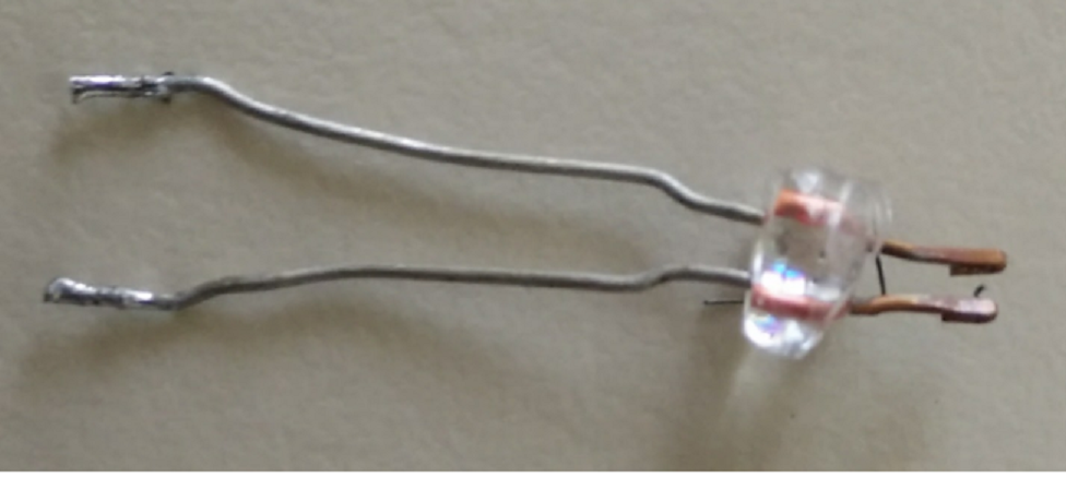

Mah, sara' che ci vedo poco ma a me, quel pisellino pare un led.
[12] Re: Riparazione torcia estraibile
Messaggioda Foto Utentesetteali » 6 set 2017, 18:52
@marco438 ,concordo anch'io con @SerTom,è una lampadina a filamento,vediamo se questa immagine è più grande

Se lo dite voi che ci vedete bene, ci credo :mrgreen:
Ora sara' da trovare qualcosa che vada bene.

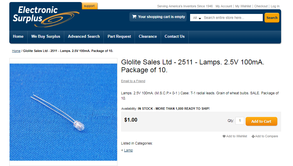

Ho fatto una rapida ricerca su internet e non sembra facilissimo trovare un lampada a filamento per sostituire quella rotta.

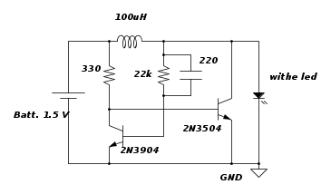

Mi chiedevo se non fosse possibile a questo punto sostituirla direttamente con un led. Tuttavia per un led bianco credo di avere poca tensione (2.6V contro i 3.2-3.4V).
Considerando anche lo spazio limitato, sarebbe fattibile e sensato fare una cosa del genere?

Per un led bianco devi alzare la tensione.
A meno che non ti piaccia il rosso ... dove trovi led che funzionano a 1,7-1,8V o giù di li.

Se proprio vuoi cimentarti con lo step up, questo l'ho trovato in rete. Dovrebbe funzionare.
Scusate la qualità ed il tempo che non ho per rifarlo in Fidocad. Se qualche buon'anima ...

Messaggioda Foto Utentemarco438 » 7 set 2017, 9:20
SerTom ha scritto: Se qualche buon'anima ...
Cosi'?

Ho trovato questa, ma non so se ordinarla è conveniente, questo è l'indirizzo:
http://www.electronicsurplus.com/glolit ... kage-of-10
