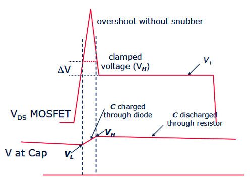

Che resistenza presenta il motore misurandola accuratamente col tester?
24 volt di alimentazione diviso per questa resistenza darebbe un'idea della corrente allo spunto e quindi anche allo stop.
Poi, ripeto, bisogna vedere esattamente quali comandi escono allo stop, se per caso vi siano attimi di corto circuito sul ponte o inversioni di polarità senza dead-time.
Per gli snubber può darsi ma io non saprei dire, forse anche un semplice condensatore di piccola capacità in parallelo al motore sarebbe da provare.
Circa 0,3 ohm
No in questo specifico test non ho fatto "inversioni", soltanto lo stop immediato tramite comando PWM.
Tra oggi e domani vi allego lo sketch in esame.
Si confermo che la Infineon (casa produttrice), mi ha confermato che gli snubber hanno il compito di smorzare al 90% le extra-tensioni.

Ho scambiato parecchie mail con la Infineon e mi hanno risposto che gli snubber servono per
OVERVOLTAGE
SPIKE
e questo è sicuro al 100%.
Poi ho fatto loro altre domande piu specifiche.. ma mi hanno risopsto..."non è piu competenza nostra.. stiamo interpellando il personale tecnico qualificato per darle le ulteriori risposte"... :shock:
