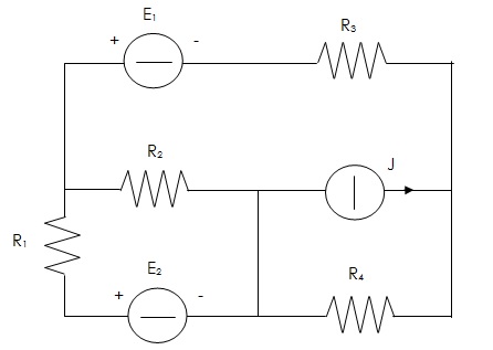

Calcolare la resistenza equivalente vista dalla resistenza R2 al fine di calcolare il circuito equivalente visto dal resistore R2. E1=3V, E2=10V, J=10A, R1=12 Ohm, R2=10 Ohm, R3=8 Ohm, R4=6 Ohm.
Allora per svolgere questo esercizio procedo in questo modo : tolgo la resistenza R2 e passivo il circuito quindi sostituisco il generatore di corrente con un circuito aperto e i due generatori di tensione con un corto circuito. Dopo calcolo la resistenza vista dai morsetti di R2. Facendo in questo modo R1 sara' in serie con R4 in tutto in parallelo con R3, ma non mi trovo con il calcolo, sbaglio qualcosa nel procedimento?
Il risultato si deve trovare Req=84/13
Nello stesso esercizio mi chiede poi di calcolare al fine di determinare il generatore equivalente secondo Thevenin visto dalla resistenza R2, determinare la tensione del generatore ideale

La resistenza equivalente è
R_{eq} = R_1 \parallel (R_3 + R_4) = 12 \parallel (8+6) \; \Omega = \frac{84}{13} \; \Omega

per calcolare innvece la tensione del generatore di thevenin devo applicare il principio di sovrapposizione degli effetti? la vab dovrebbe trovarsi 360/13

Se volessi calcolare la resistenza equivalente vista da R1 dovrei fare :
R3 serie R2 il tutto parallelo a R4.
Se volessi calcolare la resistenza equivalente vista da R3 dovrei fare R1 serie R2 il tutto parallelo a R4.
Se volessi calcolare la resistenza equivalente vista da R4 dovrei fare R3 parallelo alla serie di R2 + R1
I ragionamenti sono corretti?

Un metodo per calcolare la resistenza equivalente è dare un nome a ciascun morsetto. Se due resistenze hanno i morsetti in comune allora le resistenze sono in parallelo, se hanno un morsetto in comune e non ci sono fili che si diramano dallo stesso nodo/morsetto allora le due resistenze sono in serie.
Se vuoi calcolare la resistenza equivalente vista da R_1 il circuito equivalente con i vari morsetti denominati è il seguente
quindi le resistenza equivalente risulta R_2 \parallel (R_3 + R_4)
La resistenza equivalente vista da R_4 potrà essere ottenuta dal seguente circuito.
quindi la resistenza equivalente sarà R_3 + ( R_1 \parallel R_2 )

Juliet ha scritto:per calcolare innvece la tensione del generatore di thevenin devo applicare il principio di sovrapposizione degli effetti? la vab dovrebbe trovarsi 360/13
Si, serve conoscere la corrente che attraversa R1, sarà qualcosa come R1*I1+E2 ma va valutato anche il segno di I1
