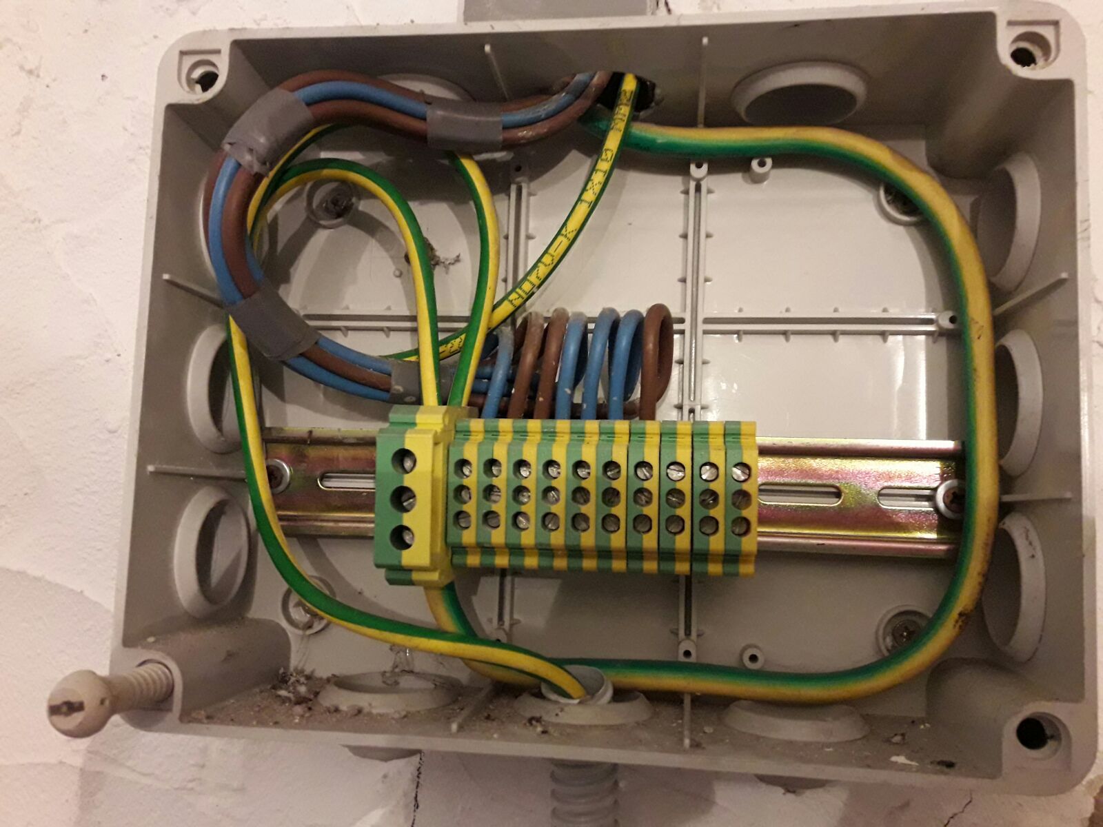

Nodo equipotenziale eseguito e certificato con dichiarazione di conformità e progetto......febbraio 2017

In effetti quell'abbinamento coi morsetti giallo/verde è un pochino disorientante ...

L'apoteosi della sicurezza: fase, neutro, protezione... tutto equipotenziale, così non si fa male nessuno.

I cavi di color blu, marrone sono i collegamenti equipotenziali eseguiti sui radiatori e sugli infissi metallici presenti nello studio del dentista.
