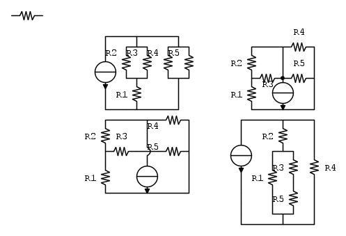

Graficamente la R1 R2 e la R3 possono alludere ad una stella (forma a T), se il nodo esiste ed è connesso cosa intendi?

Messaggioda Foto Utenteclaudiocedrone » 8 set 2017, 0:42
Se nel tuo disegno le due linee che si incrociano al centro sono connesse tra loro nell'incrocio.
Si o no ?

[24] Re: Esercizio con resistenze equivalenti
Messaggioda Foto Utenteclaudiocedrone » 9 set 2017, 1:19
:-) Io p. es. preferisco ridisegnarlo "tirando fuori" il generatore... ecco i due casi col nodo cruciale ( :mrgreen: ) connesso oppure no:

[25] Re: Esercizio con resistenze equivalenti
Messaggioda Foto UtenteJuliet » 9 set 2017, 12:38
Perfetto, tutto chiaro!(la differenza di quello in alto a destra e quello in basso a sinistra è la loro connessione nel centro?)

[26] Re: Esercizio con resistenze equivalenti
Messaggioda Foto Utenteclaudiocedrone » 9 set 2017, 16:08
:-) Si, la connessione al centro, e quelli in alto a sinistra e in basso a destra rispettivamente gli stessi ridisegnati diversamente, col generatore "in evidenza" ...
