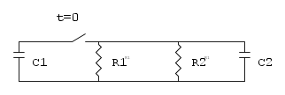

Nel mio precedente post ho fatto una fesseria, (come prevedevo);
dopo aver calcolato la tensione di equilibrio
V _{eq }=\frac{Q C _{2 }}{C _{1 }+C _{2 }}\frac{1 }{C _{2 }}=\frac{Q }{C _{1 }+C _{2 }}
ho continuato trattando separatamente C1 e C2 nella formulazione, senonché questo comporta
una sovrapposizione degli effetti; avevo dimenticato che stavo cercando una potenza e quindi
avrei dovuto ricordare che in questo caso la sovrapposizione degli effetti é severamente proibita.
Di fatto C1 e C2 sono in parallelo (nella fase di alimentazione di R2) quindi
W _{R2 }=\frac{{V _{eq }}^{2 }}{R _{2 }}\int _{0 }^{\infty }{e }^{-t {\left( \frac{2 }{R _{p }{\left( C _{1 }+C _{2 }\right) }}\right) }}\;
W _{R2tra0e \infty }=\frac{{V _{eq }}^{2 }}{R _{2 }}{\left( \frac{1 }{\frac{2 }{R _{p }{\left( C _{1 }+C _{2 }\right) }}}-0 \right) }
W _{R2tra0e \infty }=\frac{{V _{eq }}^{2 }}{R _{2 }}\frac{1 }{2 }R _{p }{\left( C _{1 }+C _{2 }\right) }
W _{R2tra0e \infty }={{\left( \frac{V _{1 }C _{1 }}{C _{1 }+C _{2 }}\right) }}^{2 }\frac{1 }{2 R _{2 }}{\left( C _{1 }+C _{2 }\right) }\frac{R _{1 }R _{2 }}{R _{1 }+R _{2 }}
e infine
W _{R2tra0e \infty }=\frac{{V _{1 }}^{2 }{C _{1 }}^{2 }}{C _{1 }+C _{2 }}\frac{1 }{2 }\frac{R _{1 } }{R _{1 }+R _{2 }}
che corrisponde al calcolo di gac [39]

a questo punto in attesa di capire meglio espongo il mio ragionamento.
Essendo arrugginito nell'uso di trasformate, delta di Dirac, risposte al gradino e compagnia ho fatto affidamento ai Sacri Principi Fondamentali della Fisica, che valgono opportunamente formulati anche in Elettrotecnica. :mrgreen:
Rimetto il circuito di partenza:
Alla chiusura dell'interruttore vengono di fatto uniti due circuiti, ma nel secondo condensatore non è accumulata energia.
Non ho bisogno di calcolare l'energia totale contenuta nei due C in parallelo, essa è uguale a
\frac{1}{2}C_{1}V_{1}^{2}
Inoltre il quesito chiede l'energia dissipata da 0 a t= infinito, quindi non mi interessa neanche C2, il suo valore cambierebbe la costante di tempo della scarica, non l'energia totale dissipata. Sarebbe quindi influente solo se il quesito avesse chiesto l'energia dissipata dopo un certo tempo (non all'infinito).
Quindi il circuito di partenza è equivalente a:
a questo punto...a parte le paginate di conti praticamente inutili, la soluzione si trova in fretta considerando che l'energia nel tempo è pari a
e(t)=p(t)\cdot t
Quindi il rapporto tra energia dissipata in R2 e energia totale è pari al rapporto delle potenze, in ogni istante t.
poiché la potenza totale è pari a
p_{tot}(t)= v^{2}(t)/R_{tot}
e
p_{R2}(t)= v^{2}(t)/R_{2}
Si ricava che al tempo infinito:
E_{R_2}(\infty)=E_{tot}\frac{P_{R_{2}}}{P_{tot}}=E_{tot}\frac{R_{tot}}{R_{2}}=\frac{1}{2}C_1V_1^2\frac{R_1}{R_1+R_2}
Foto Utenterichiurci

A questo punto mi innalzo al ruolo di correttore (anche se nessuno me l'ha dato :D :D ) e faccio una semplice osservazione che a mio avviso dimostra che tutte le formule postate contenente C2 sono errate.
A parte le mie considerazioni energetiche, che potrebbero essere viziate da un errore madornale, in tutte le formule C2 compare al denominatore.
Basta allora immaginare un C2 molto elevato, magari infinitamente grande...ma questo implicherebbe un "accettare" che l'energia è tutta rimasta e dissipata nel circuito.
E allora basta immaginare c2=100 C1 per verificare che da quelle formule si avrebbe una drastica riduzione della energia dissipata in R2... il che implicherebbe la scomparsa di energia oppure un aumento di quella dissipata in R1.
Ma il rapporto tra potenza (quindi energia) totale e quella dissipata in R2 dipende solo dai valori delle resistenze ... quindi non può essere.
O ancora...con R1 infinita l'energia deve finire tutta in R2, che diventa l'unico elemento dissipativo...qualunque formula con R1= infinito dovrebbe dare come risultato al tempo infinitp l'energia iniziale

Marco che intendi con "non lo credo"?
Al tempo infinito i condensatori sono scarichi, l'energia si può dissipare solo negli elementi resistivi non essendoci altri componenti.
Il campo elettrico in C2 immagazzina energia togliendola a C1... non un J in più né uno in meno
Non è un caso pratico dove ci sono i componenti parassiti o le perdite nei cavi!
