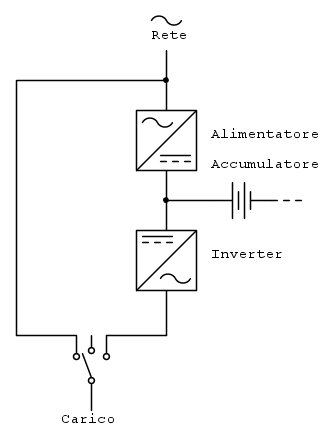

Salve a tutti.
ho un sistema di pompe che devono partire anche in mancanza di energia trifase e per questo motivo avevo pensato di trasformare il primario trifase in DC-link per poi tramite inverter alla pompa. Sul DC link volevo inserire un banco di batterie a piombo direttamente collegate che, nel caso di mancanza della trifase, alimentasse la pompa.
Il mio dubbio è: nel caso in cui le batterie si scaricano e ricompare la trifase come faccio a ricaricarle? non credo di poterle inserire direttamente sul DC link, le correnti sarebbero elevate e potrebbero rompere le batterie
grazie per le risposte

ovviamente no...
non solo andrebbero caricate seguendo una curva specifica, ma in caso di batterie coleggate in serie bisognerebbe prevedere un circuito di controllo che monitori e gestica il bilanciamento.
Questo per evitare guai alle batterie e non solo

Devi realizzare questa configurazione:

grazie innanzi tutto per le vostre celere risposte.
Le batterie sono al Gel, non al litio occorre sempre avere un controllo sulla tensione delle batterie?
x Stefano: mi sconsigli passare dal DC-bus? Le pompe hanno comunque bisogno di un inverter per avviarle
Io non so le tue esigenze: se le pompe servono tutte in marcia qualora capiti, l’emergenza conviene passare in DC-bus – oppure lasciarne solo una in DC-bus e le altre con inverter sinusoidale frequenza fissa/variabile.
Per farle tutte in DC-bus occorre una spesa eccessiva in batterie.

ricordi quando dicevo sempre "date i dati!" ?
Magari ci sono soluzioni diverse, non sappiamo quante sono, che potenza richiedono quando sono alimentate da batterie, se si tratta di pompe antincendio, ecc.
