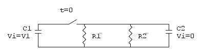

Messaggioda Foto Utenterichiurci » 11 set 2017, 13:22
mi accingo a leggere gli articoli... certo che l'immagine in apertura del 2o mi spaventa :mrgreen:
image (1).png (5 KiB) Osservato 3830 volte
Però non vale, Renzo ne aveva già parlato ben 8 anni fa!
Quindi forse ora ho capito pienamente il post di Renzo su promossi e non, io avrei passato l'esame perché ho fatto lo stesso errore del prof?
Bisogna consigliargli di iscriversi a EY :D

Messaggioda Foto Utenterichiurci » 11 set 2017, 16:25
Ho fatto i compiti.... ovviamente coi miei limiti attuali...
Devo ammettere che l'articolo di admin
http://www.electroyou.it/vis_resource.p ... zio&id=156
è molto più abbordabile per uno arrugginito come me... e anche gli aforismi nei commenti meritano :mrgreen:
Quello di Renzo
http://www.electroyou.it/renzodf/wiki/articolo19
è molto più ostico ma comunque ne ho afferrato il senso.. e ho capito non solo di aver dimenticato tanto ma anche (attenuanti parziali) ch eil mio errore non era proprio banale.
GRAZIE a entrambi. Sono articoli che meritano voti positivi pure dopo decenni.
Non so a questo punto se tale paradosso l'avevo già incontrato da studente, sicuramente il mio errore (reiterato nonostante i ripetuti inviti) è stato dovuto dall'ostinazione nell'imporre la conservazione dell'energia invece che della carica.
A questo punto, senza aggiungere nulla di nuovo al 3d provo a riscrivere la mia soluzione "per diversamente matematici" eliminando l'errore di partenza del post [65]
viewtopic.php?f=2&t=70685&start=60#p728787
e sperando di non fare altri errori.
Se impongo la conservazione della carica e generalizzo le formule riportate da altri (o da admin nell'articolo) ricavo che il circuito iniziale:
dopo la chiusura dell'interruttore equivale a
ma..imponendo la conservazione della carica si ricava
V_{i,t=0}=V_{i,t<0}\frac{C_1}{C_1+C_2}
e l'energia dopo la chiusura dell'interruttore è:
E_{i,t=0}=\frac{1}{2}(C_1+C_2)V_{i,t=0}=\frac{1}{2}\frac{C_1^{2}}{C_1+C_2}V_{i,t<0}=\frac{C_1}{C_1+C_2}E_{i,t<0}
ed è comparso ovviamente il termine che a me mancava per arrivare alla soluzione giusta
E = \frac{1}{2} \cdot \frac{C_1^2}{C_1 + C_2} \cdot V_1^2 \cdot \frac{R_1}{R_1 + R_2}
che però mi avrebbe fatto bocciare all'esame :mrgreen:
Spero di non aver fatto altri errori :cry:
