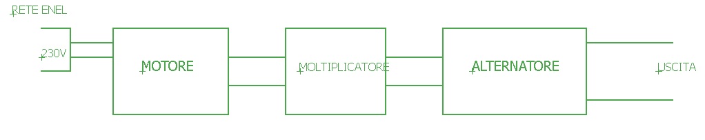

[16] Re: Generatore di corrente particolare
Messaggioda Foto Utentenicholas76 » 11 set 2017, 21:02
Pietrobaima, hai letto il post ove dico di aver capito male il funzionamneto e spiego meglio come dovrebbe funzionare.Lo riprendo :
Questo presunto generatore funziona nel seguente modo :
Vi è un motore elettrico che viene alimentato dalla rete elettrica.Esso, fa girare, con l'ausilio di un moltiplicatore di giri(penso si chiami così), un alternatore.
Lo scopo di questi miei conoscenti è di consumare poca corrente elettrica dalla rete, per poter sviluppare maggior corrente elettrica con l'alternatore "pilotato".
Schema
Io, lo ripeto, sono scettico. Ma non avendo competenze tecniche non posso dire che il sistema funziona.
Per tale motivo, mi rivolgo a voi per chiedere chiarimenti tecnici.
Grazie.

[18] Re: Generatore di corrente particolare
Messaggioda Foto Utenteclaudiocedrone » 11 set 2017, 21:33
nicholas76 ha scritto: ...Lo scopo di questi miei conoscenti è di consumare poca corrente elettrica dalla rete, per poter sviluppare maggior corrente elettrica con l'alternatore "pilotato"...
:-| E ciò è impossibile e insensato in quanto viola le leggi della fisica, leggi non promulgate da uomini e ne giuste ne ingiuste (non si può chiederne l'abrogazione tramite referendum popolare p. es.).
E' assolutamente impossibile e non può assolutamente funzionare in alcun modo, e se casomai qualcuno cercasse di convincerti del contrario prendilo a calci nelle palle.
Così, da non tecnico, è comprensibile ?

[20] Re: Generatore di corrente particolare
Messaggioda Foto Utenteadmin » 11 set 2017, 22:02
La corrente non si consuma, né se è poca né se è tanta.
Ciò che si consuma è l'energia, indipendentemente che la corrente sia tanta o poca.
L'energia dipende dal prodotto della tensione per la corrente. Per avere tanta corrente, i tuoi conoscenti devono avere poca tensione per cui, invece di un moltiplicatore di giri, devono procurarsi un demoltiplicatore. Il problema è che gli utilizzatori funzionano ad una data tensione, generalmente 230 V. Quindi o dall'alternatore escono 230 V o si cambiano tutti gli apparecchi di casa per adattarli alla tensione prodotta.
Il sistema che hai disegnato sicuramente funziona ed ha il pregio che, a parità di quello che farà funzionare, determinerà un aumentare della bolletta energetica, poiché all'energia degli apparecchi alimentati dall'alternatore, si deve aggiungere l'energia dissipata in calore dal motore, dal moltiplicatore e dall'alternatore. Ipotizzando per tutti un rendimento dell'80% la bolletta che prima era, supponiamo, di 100 euro mensili diverrà di quasi 200 euro.
Alla maggior spesa costante della bolletta, si deve aggiungere ovviamente il costo del motore, del moltiplicatore e dell'alternatore. Ed anche dell'eventuale adattatore della tensione dell'alternatore a quella degli apparecchi utilizzatori, nel caso in cui questi non siano tutti cambiati. Ma quella spesa si fa una volta sola, ovviamente nell'ipotesi che questi tre componenti non si guastino mai. Naturalmente anche l'adattatore avrà un suo consumo che farà ulteriormente lievitare la bolletta.
