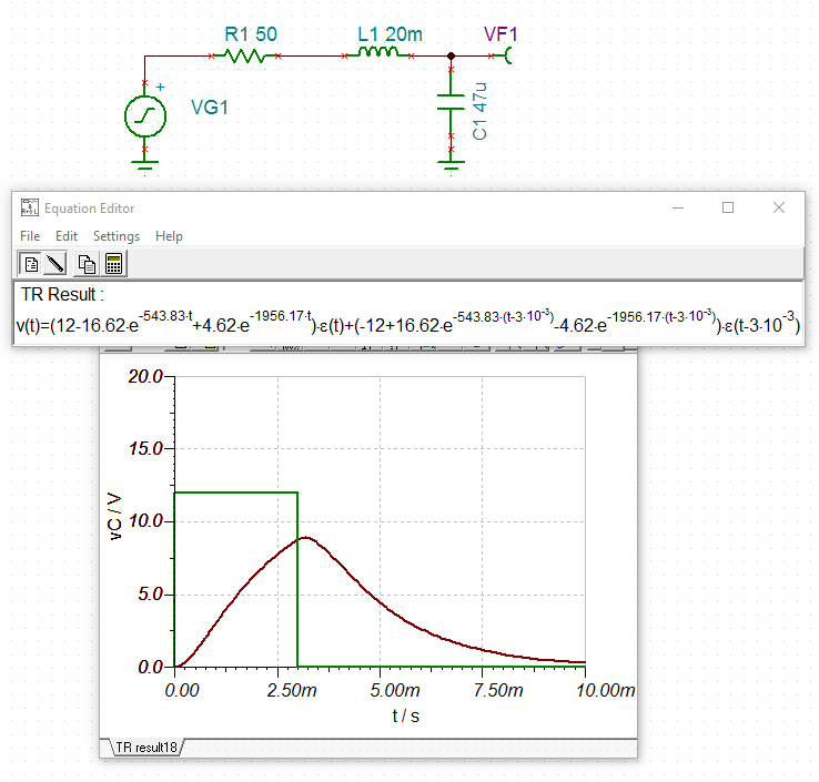

Il risultato finale è:
v_c(t)=13,38 e^{-543,8t}-4,6e^{^{-1956,2t}}

Considera però che la seguente funzione parte con un ritardo di
t_{1}
Quindi quella completa deve tenere conto del ritardo, ed essere moltiplicata per un gradino unitario.
In breve questo è il risulta completo:
v_{C2}\left ( t \right )=u\left ( t-\frac{3}{1000} \right )\left ( 13.38e^{-544\left ( t-\frac{3}{1000} \right )}-4.62e^{-1956\left ( t-\frac{3}{1000} \right )} \right )

Messaggioda Foto Utentemarymarymary » 13 set 2017, 12:03
Grazie mille, gentilissimo!
Potrei farti solo un'altra domanda?
Come potrei controllare da sola se il risultato è corretto? :D

[14] Re: Circuito del secondo ordine in più istanti di tempo
Messaggioda Foto UtenteDrCox » 13 set 2017, 13:14
marymarymary ha scritto:Come potrei controllare da sola se il risultato è corretto?
Fai una simulazione circuitale, ad esempio con Spice.
Estrai poi la forma d'onda che ti interessa, e la confronti con la soluzione da te ottenuta (ad esempio in Matlab)

Messaggioda Foto UtenteExodus » 13 set 2017, 13:52
Come ti ha fatto notare giustamente DrCox, scaricati
un simulatore circuitale .
Chiaramente il simulatore non ti fornirà l'espressione della funzione,quella dovrai ricavarla da te.
E' ottimo per confrontare i risultati,anche se non devi affidarti ciecamente alla simulazione perché quest'ultima non è infallibile ;-)

[16] Re: Circuito del secondo ordine in più istanti di tempo
Messaggioda Foto Utentemarymarymary » 13 set 2017, 14:37
E non c'è un modo per controllare il risultato in seduta d'esame? Cioè senza computer? ahahahahah

Messaggioda Foto UtenteRenzoDF » 13 set 2017, 17:51
Exodus ha scritto:... Chiaramente il simulatore non ti fornirà l'espressione della funzione,quella dovrai ricavarla da te.
A volte riesce a fare pure quello ;-)

Messaggioda Foto UtenteExodus » 13 set 2017, 18:14
RenzoDF ha scritto:A volte riesce a fare pure quello ;-)
Bene :ok: .
Non lo sapevo, uso poco i simulatori, sono rimasto a vecchie versioni di Spice che uso raramente.
Come si chiama il giocattolo ?

Messaggioda Foto UtenteRenzoDF » 13 set 2017, 19:46
Tina, io uso la vecchissima versione demo 6, molto più leggere della attuale demo 11
https://www.sendspace.com/file/rbyxn1
Vedi anche
http://www.electroyou.it/mediawiki/inde ... Tina_Pro_6

Messaggioda Foto UtenteExodus » 13 set 2017, 20:49
RenzoDF ha scritto:Tina, io uso la vecchissima versione demo 6, molto più leggere della attuale demo 11
Grazie per il link, spero che sia utile per l'utente o
qualcun altro che cerca un confronto con i risultati ottenuti.
Ho dato un occhiata al sito,sembra un signor simulatore,
ma io preferisco divertirmi ancora a giocare con i numeri ;-)
