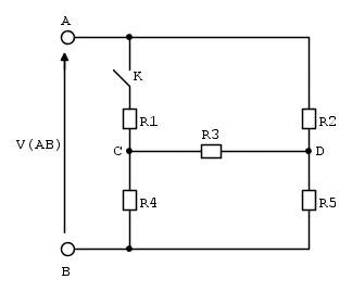

Buongiorno, ho il seguente esercizio:
Per il circuito in figura sottostante, calcolare la resistenza equivalente tra i morsetti A-B e la tensione V_{CD} con il contatto K sia aperto che chiuso.
Con questi dati: R_1=80\Omega , R_2=60\Omega, R_3=50\Omega, R_4=100\Omega, R_5=120\Omega, V_{AB}=50V

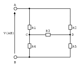

Per il caso con il contatto K aperto non ho problemi, mentre per il caso con il contatto K chiuso ho questa situazione:
Ho trasformato la stella R_1,R_3,R_4 nel triangolo equivalente
Da cui ricavo le resistenze del triangolo:
R_{AD}={R_1R_3+R_3R_4+R_4R_1\over R_4} = 170\Omega
R_{AB}={R_1R_3+R_3R_4+R_4R_1\over R_3} = 340\Omega
R_{BD}={R_1R_3+R_3R_4+R_4R_1\over R_1} = 212.5\Omega
Quindi: R_{A2} = R_{AD}||R_2 = 44.35\Omega
R_{B5} = R_{BD}||R_5 = 76.69\Omega
R_{eq} = R_{AB}||(R_{A2} +R_{B5})= 89.26\Omega, che dovrebbe essere la resistenza equivalente
vista dai morsetti A-B
A questo punto non riesco a trovare una strada per determinare la tensione tra C e D,
ossia la tensione ai capi di R_3 perché ho smarrito il nodo C della rete.
Chiedo a voi aiuto per completare l'esercizio, grazie.

:-) Ignorantemente (ignoranza grave mia di elettrotecnica) direi che se devi calcolare la tensione tra C e D devi conservarli entrambi... se invece di trasformare R1 R3 R4 in triangolo trasformi R1 R2 R3 in stella che accade ?

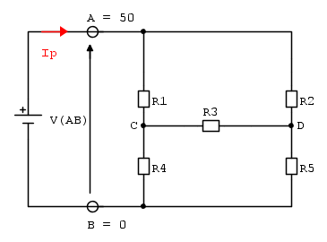

Secondo me, considerando l'esercizio da svolgere e che odio le trasformazioni stella-triangolo e viceversa (non so le formule a memoria :lol:), potrebbe convenire adoperare il metodo dei nodi, specialmente considerando il fatto che i potenziali di due nodi sono noti, ovvero
A = 50 \; \text{V}
B = 0 \; \text{V}
In particolare il sistema può essere scritto come
\begin{cases}
I_p - \frac{A-C}{R_1} - \frac{A-D}{R_2} = 0 \\
\frac{A-C}{R_1} - \frac{C-D}{R_3} - \frac{C-B}{R_4} = 0 \\
\frac{C-B}{R_4} - I_p + \frac{D-B}{R_5} = 0
\end{cases}
Come detto A e B sono noti quindi puoi portarli a destra in ogni equazione.
Adesso spieghiamo perché riesci ad ottenere due piccioni con una fava: I_p è la corrente nel generatore V_{AB} quindi R_{eq} = \frac{V_{AB}}{I_p}, mentre C e D sono i potenziali necessari per calcolare V_{CD}. Vedi lo schema di seguito

Si ottiene esattamente la stessa resistenza equivalente che hai ottenuto tu e i valori dei potenziali incogniti
I_p = 0.56 \; \text{A}
C = 29.61 \; \text{V}
D = 31.68 \; \text{V}
Ho verificato i risultati su Spice e coincidono con quelli ottenuti con MATLAB. Stiamo sempre attenti ai problemi di cancellazione numerica dei calcolatori elettronici (ho verificato la correttezza fino alle prime due cifre decimali!).

ghoulsnghosts ha scritto: ...Quindi:R_{A2} = R_{AD}||R_2 = 44.35\Omega
:-) Però però... ripartendo da qui dove ti eri "inchiodato", applicando il partitore R_{A2} e R_{B5} tra A e B otttieni il potenziale del nodo D, e analogamente, trasformando stavolta in triangolo la
stella R2 R3 R5 etc. etc. ottieni quello del nodo C (senza matrici che p. es. noi poveri studenti del professionale meccanico avevamo forse sentito nominare nei sistemi di stampaggio :mrgreen: ... )
Messaggi: 15302
[9] Re: esercizio trasformazione stella triangolo
Messaggioda Foto Utenteghoulsnghosts » 19 set 2017, 9:15
Ok,quindi dove mi ero inchiodato :( ...potevo invece andare avanti con una trasformazione della stella R_2,R_3,R_5 in triangolo, per trovare la tensione nel nodo C, ma con questo tuo consiglio
claudiocedrone ha scritto:se invece di trasformare R1 R3 R4 in triangolo trasformi R1 R2 R3 in stella che accade ?
ho trovato la tensione C-D richiesta, in modo più spedito. Grazie ancora O_/
