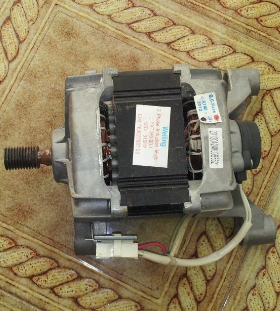

ho letto su un sito dove si parlava di una lavatrice quasi uguale alla mia.... il problema era circa lo stesso ed è stato risolto cambiando le spazzole del motore in quanto se non partiva la scheda non riceveva l impulso... piu o meno una cosa simile.... ad ogni modo sono andato a vedere il moore della lavatrice come era messo ma non sono riuscito a trovare le spazzole !! possibile che non ci sono nel motore ?non l jo ancora tirato giu dalla lavatrice, l ho solo inclinata ma io proprio non le ho vedo... :-|

[15] Re: Lavatrice non parte
Messaggioda Foto Utentesetteali » 20 set 2017, 8:48
ti conviene tirare giù il motore per lavorarci meglio e vedrai che le spazzole le trovi.

[16] Re: Lavatrice non parte
Messaggioda Foto Utentefrancesco900 » 20 set 2017, 8:51
Ho guardato un po' e il quarto pulsante lampegiante corrisponde al risciaquo..... pero non riesco a trovare il codice di errore relativo a questo..... qualcuno sarebbe di che codice potrebbe trattarsi ? Per il motore non saprei posso provarlo a smontaRe ma comincio a pensare che forse non abbia le spazzole perché tutti quelli che ho visto le hanno visivamente dietro... questo ha tipo un quadrato all interno a forma di trasformatore e uno spinotto nulla di più mi pare

[17] Re: Lavatrice non parte
Messaggioda Foto Utentefrancesco900 » 20 set 2017, 9:22
Foto presa da internet ma grossomodo e cosi squadrato.... nel caso vedo di fare la foto reale.....di spazzole nemmeno l ombra :?

[18] Re: Lavatrice non parte
Messaggioda Foto Utentesetteali » 20 set 2017, 9:34
se il motore è così, è un motore ad induzione, hai allora un controllo di velocità tipo inverter ,devi guardare se non ha difetti.
