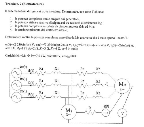

Salve a tutti, questo è un esercizio di elettrotecnica un po' inusuale. Come si vede dall'immagine, è presente un generatore di corrente tra due motori sottoposti alla stessa tensione. Non mi è chiara l'impostazione del problema. Grazie!

Renzo87 ha scritto: ...generatore di corrente...
con una resistenza R in serie, non è un generatore di tensione ? :? ... e' la fase che manca a M2 una volta che T è aperto ?
il tutto mi ricorda un vecchio avviamento :-| ...

Ok, abbiamo una tensione tra i due centri-stella. Se i carichi sono equilibrati e abbiamo una tensione applicata tra i due centri-stella vuol dire che un centro stella è diverso da 0. O sbaglio? Come si imposta concettualmente lo studio? O_/
