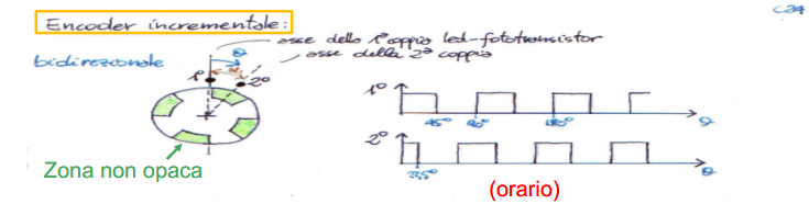

Ciao ragazzi, in un encoder incrementale con 2 coppie di lettura ( led-fototrasinstor), a quale distanza angolare è convienente porre le 2 coppie ?

Esattamente pari alla metà dell'angolo della zona opaca, o della zona trasparente, che devono essere uguali.
Se i due gruppi dovessero essere in questo modo troppo vicini, si possono distanziare di un multiplo qualsiasi di doppi angoli di zona opaca, o trasparente.
Nel caso in figura, zona opaca e zona trasparente coprono ciascuna 45°. I due gruppi vanno quindi posti a 22,5°, oppure a 112,5° o 202,5°.

Forse è per evitare di sovrapporre i fronti di salita e discesa e per far si che gli stessi impulsi di salita e discesa avvengano a intervalli costanti ?

La ragione è quella, ma la distanza angolare è determinata dall'andamento di quei segnali. C'è una corrispondenza biunivoca tra il diagramma e la disposizione meccanica dei vari componenti.
Prova a mettere i due sensori come se fossero sovrapposti e traccia il diagramma. Poi muovine uno e guarda come il diagramma cambia.
Il motivo per il quale il diagramma è fatto così, è per rendere il sistema più solido verso gli errori di posizionamento dei sensori. Se gli angoli sono quelli che ti ho indicato sopra, il sensore continua a funzionare bene anche se c'è un certo errore nel posizionamento. Se gli angoli sono diversi, l'errore accettabile diventa inferiore.

Non sono molto d'accordo sulla motivazione per la quale si usano due segnali encoder sfasati di 1/4 di perodo.
La ragione principale è poter determinare il verso di rotazione, ad ogni commutazione.
Come ulteriore vantaggio si ha una risoluzione 4 volte superiore.

SandroCalligaro ha scritto:La ragione principale è poter determinare il verso di rotazione
Su questo non c'è dubbio. La questione era perché lo sfasamento fosse proprio 90° e non 80° oppure 100°.
La motivazione di metterlo al centro è per massimizzare il margine di errore quando l'encoder gira veloce. A bassa velocità, anche se l'angolo è diverso, poco cambia, ma a velocità elevata, la pendenza (relativa) dei fronti diminuisce fino a rendere il segnale triangolare. Proseguendo nell'aumento della velocità, inizia ad abbassarsi anche il livello del segnale rilevato, non avendo questo un tempo sufficiente per raggiungere il suo massimo. In questa condizione, più l'angolo elettrico è vicino ai 90° e più alta deve essere la velocità di rotazione per far uscire il segnale dalla soglia di commutazione. Dato che gli encoder vengono realizzati anche con un numero molto elevato di tacche per giro (*), il posizionamento meccanico assume un'importanza fondamentale, così come la riduzione dell'errore di questo posizionamento. Partire con l'angolo a 90° assicura un margine maggiore per restare all'interno del limiti di specifica.

Grazie per aver chiarito meglio.
Certamente la spaziatura regolare garantisce il maggior margine possibile, diciamo che a me era sempre sembrata l'unica soluzione sensata (perché mai dovrei fare un encoder "zoppo"?), ma in effetti nessuna scelta è scontata.
Sull'uso delle sub-divisioni, devo dire che non ho mai visto un drive che non le usasse, il problema è relativo. L'effetto di isteresi dovrebbe essere necessariamente limitato, per essere comunque "meno peggio" che utilizzare una risoluzione inferiore (sempre ragionando su prodotti "seri", ovviamente).
