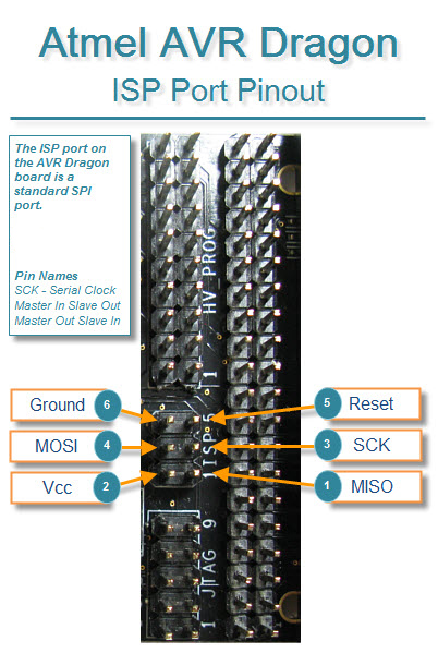

Per programmare un l'Atmega328p serve almeno una volta un programmatore SPI (tralasciamo il caso JTAG più complesso) con i pin del bus SPI (In System Programming) i quali sono MISO (1), SCK (3), RST (5), MOSI (4) oltre a Vcc e GND.

Collegherò al mio AVRdragon, sullo ZIF apposito, l'Atmega328P-PU vergine e farò intanto la prima prova a trasferire il mio sketch.
Poi proverò ad applicare la protezione.

1) collegato un Arduino Uno R3 (con Atmega328P da proteggere) al mio portatile
2) collegato AVR Dragon al mio portatile
3) aperto AVR STudio 7
4) trasferito lo sketch tramite AVR Sudio 7
5) applicato le protezioni sui lock bit
Poi ho provato a leggere ed effettivamente non si riusciva a leggere nulla.
Poi però ho provato a scriverci sopra un altro sketch e..stranamente la lettura si era ripristinata, e quindi anche i lock bit ripristinati.
Questo significa che se io proteggo la lettura....poi chiunque puo scriverci sopra e in questa maniera si ripristinano i lock bit e si puo accedere all'interno?
Domanda: trasferendo il secondo sketch, il primo viene completamente cancellato o rimane qualcosa dentro?
Per applicare correttamente tutte le protezioni all'Atmega328P, devo inserirlo sullo ZIF del AVR Dragon?
Sucessivamente ho effettuato una seconda prova:
1) montato l'Atmega328P nell ZIF dell'AVR Dragon (pin 1 in basso)
2) collegato AVR DRagon sul mio portatile
3) deselezionato su AVR Studio la casella SPIEN
...ma quando avvio la protezione, mi vien fuori un messaggio di presenza della 0,0V... come se non leggesse nessuna tensione.. :(
PREMESSA: l'AVR Dragon, l'ho collegato al portatile tramite cavetto/connettore ISP di AVR Dragon. Ho visto però che sulla scheda esiste una zona serigrafata "HV PROG"... bisogna utilizzare questi pin per proteggere l'Atmega328P?
