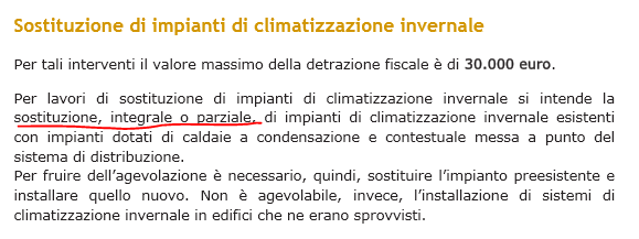

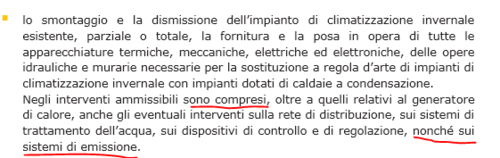

La conferma si trova nei documenti ufficiali, oltre quelli ENEA già ricordati, la guida dell'Agenzia delle Entrate mi sembra esplicita:
Del resto il titolo dell'intervento è "Sostituzione degli impianti di climatizzazione invernale"
