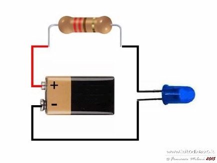

Per il led; la resistenza devi collegarla come in figura:

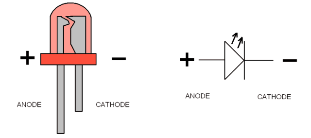

Naturalmente devi rispettare la polarita' dei terminali del led che si possono individuare guardando il led stesso in trasparenza:

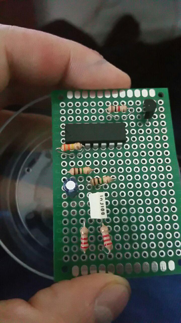

Per il resto: se stai gia costruendo il tuo circuito, e' evidente che non hai letto (o stai applicando) i suggerimenti dati negli articoli che ti sono stati suggeriti.
Metti i componenti da un lato e i collegamenti saldati dall'altro (lato rame). :D

germandowski ha scritto:se le foto sono da troppo distante ditemelo che ne faccio altre
Si. Poi si dovrebbe vedere anche la parte sottostante.

Messaggioda Foto Utentegermandowski » 27 set 2017, 17:39
ora guardo se vedo il lato + dei led.
il circuito non voglio saldarlo cosi, voglio solo capire se i collegamenti sono giusti =)

Messaggioda Foto Utentegermandowski » 27 set 2017, 17:46
allora la striscia a led di natale (quindi NON QUELLA ACQUISTATA) funziona collegandola semplicemente alla presa USB del PC. Quindi a 5.08volt e 1.2ampere (se non ho sbagliato a misurarla)
Rifaccio il circuito, con paint disegno i ponti (che ho fatto con i fili) e mi dite se va bene cosi saldo dietro ?

Non usare paint ma FidocadJ che e' fatto a posta per questo ed e' facilmente correggibile dagli altri intervenuti.

Messaggioda Foto Utentegermandowski » 27 set 2017, 17:58
allora vedo di scaricare il programma
intanto ti metto il circuito senza ponti
ps. grazie!!!!!

Messaggioda Foto Utentegermandowski » 27 set 2017, 18:04
oltre che come disposizione, sono anche abbastanza distanti? (per evitare cortocircuiti o che un componente scaldi l'altro...)

Messaggioda Foto Utentemarco438 » 27 set 2017, 18:13
Il circuito deve essere compatto, non preoccuparti per il calore (l'unico a scaldare sara' il transistor forse).
Metti i componenti il piu' possibile vicini. Le basette millefori costano. :D
Ma perche' non segui pedissequamente lo schema che ti ho fatto?

Messaggioda Foto Utentegermandowski » 27 set 2017, 18:19
ma i ponti posso farli con i fili anche quando saldo (mettendoli nella parte opposta a quella dei componenti?

Messaggioda Foto Utentegermandowski » 27 set 2017, 18:21
pensavo di averlo seguito lo schema (vedi foto senza cavi)...sbaglio qualcosa?
