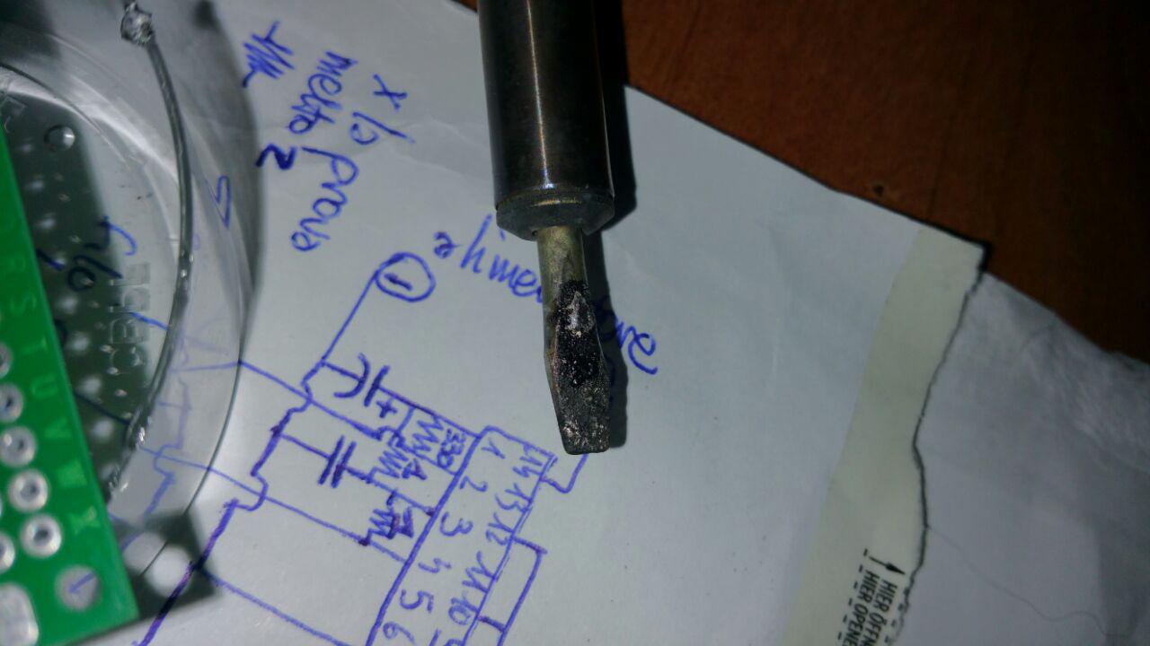

Giusto per farvi capire la punta del saldatore...
(non sto dicendo che è solo colpa del saldatore eh, sono una schiappa anche di mio :mrgreen: )
So che sarà una domanda impossibile ma provo a chiedere...come faccio a sapere che tipo di stagno sto usando? (ovviamente non c'è nessuna etichetta, solo una scritta: providus. Che sarebbe la marca)

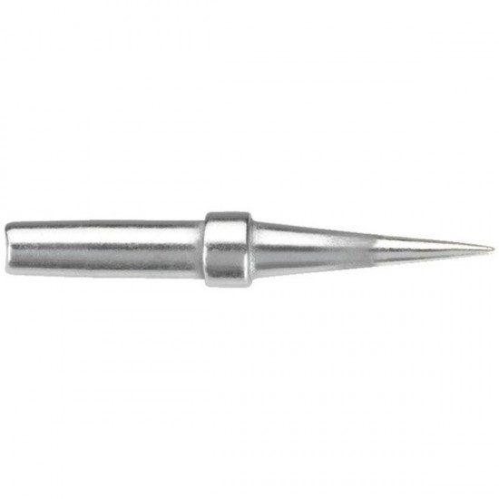

Messaggioda Foto Utentemarco438 » 28 set 2017, 12:49
Allora, per lo stagno non ti so dire; bisognerebbe vederlo e provarlo ma tu compra (e non dal ferramenta o dal brico ) del filo da 0.5/0.6mm costituito da sn/pb nella percentuale 60/40.
Per la punta, guarda se riesci a trovare qualcosa del genere:
; quella che hai e' decisamente inadatta.

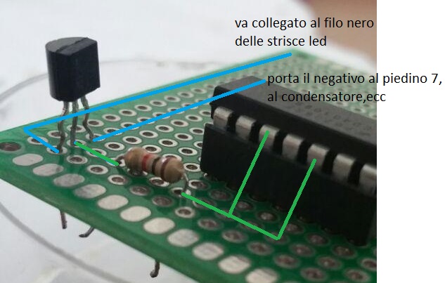

[135] Re: Come posso ottenere questo effetto con pochi euro? Grazi
Messaggioda Foto UtenteMarcoD » 28 set 2017, 15:25
Salda direttamente i componenti sui piedini dello zoccolo dell' ' integrato.Il tutto assomiglia a un nido. :-)
Osserva la mia immagine su Eyou. :mrgreen:

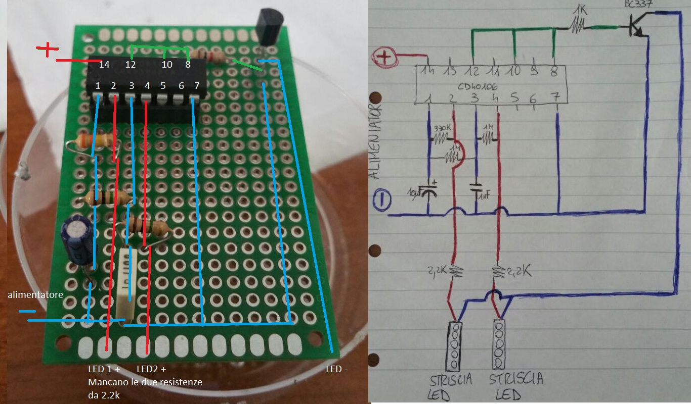

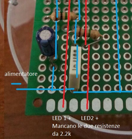

Mi sono messo li e ho fatto questo.
Penso che cosi ci capiamo sicuramente. E' tutto giusto vero?
Il BC337 è collegato nel verso giusto?
EDIT: ho dimenticato la linea verde che collega la resistenza al piedino 8 ma nel progetto (immagine) sopra l'ho messo :mrgreen:
Il condensatore e l'altro elemento bianco che mi sfugge il nome ora...sono collegati nel verso giusto?
STA VOLTA PENSO CHE SIA TUTTO GIUSTO :mrgreen:

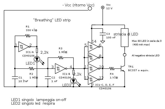

[137] Re: Come posso ottenere questo effetto con pochi euro? Grazi
Messaggioda Foto UtenteMarcoD » 28 set 2017, 15:54
IL tuo schema con matita blu e rossa è errato:
il negativo (blu dei due led va colleagato a massa non al collettore del transistor, poi sono un solo LED non le strisce. Ho capito da dove è nato il malinteso. Proverò a correggere lo schema

Messaggioda Foto Utentegermandowski » 28 set 2017, 16:05
si si le strisce era per fare diciamo il progetto finito.
Se non ho capito male si è detto di provare con un led solo e poi dopo si parlava delle strisce.
Non ho specificato scusate. :oops:
Ma la massa quindi GND non avevamo detto che nel mio caso era diciamo il negativo?
Scusami marco, sono io che sono una zappa tu spieghi bene... #-o
ps. ho usato i colori blu, verdi e rossi perché non ho matite colorate ma solo queste bic :mrgreen:
EDIT: forse quello che non ho capito è che io sono convinto che al mio circuito arriveranno solo 2 fili (+ e -)...forse ne arriva un terzo che fa da terra/GND???
