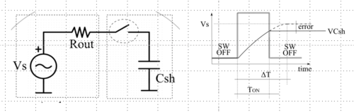

Se Cadded è molto maggiore di Csh, Csh viene caricata praticamente allo stesso valore già presente su Cadded quindi non vi è errore.
Bisogna vedere se ci preoccupiamo di più del transitorio di carica di Csh, che è legato alla frequenza di scansione dello ADC, o della risposta su Cadded, che rappresentando una temperatura dovrebbe importare poco.

Grazie Ecotan per la tua risposta, ma non mi torna quello che dici. Ho allegato un immagine che forse mi aiutera' a chiarire quello che affermi.
La figura riporta un caso in cui dato un fissato intervallo di tempo in cui lo switch e' ON la capacita' Csh si dovrebbe caricare fino al valore generato dal sensore (Vs), nel caso di errore nullo. Tuttavia se il tempo di carica di Csh e' troppo grande la tensione di ingresso dell'ADC non riesce ad arrivare a Vs, per cui quando l'interruttore si apre il condensatore ha immagazzinato una tensione piu' bassa di quella che dovrebbe se avesse avuto sufficiente tempo da caricarsi fino a Vs.
Ora se aggiungo Cadded la carica diviene piu' lenta per cui chiudendo lo switch a riaprendolo la tensione immagazzinata su csh dovrebbe essere ancora piu' piccola di quella del caso precedente aumentando 'errore che potremmo calcolare come
Giusto?
Giusto?

ingmarketz ha scritto:Ora se aggiungo Cadded la carica diviene piu' lenta
Diventa più lenta la carica di Cadded da parte del sensore, ma più rapido il travaso da Cadded a Csh perché Cadded sta a valle della Rout (almeno, trascurando le altre resistenze).
