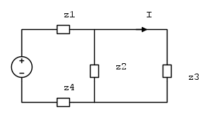

Ciao ragazzi ho dei dubbi su questo esercizio
I =2A
Z2=200 OHM
Z4=10+J10 OHM
P3=1000W
Q3=1000VAR
Il verso della I mi induce a pensare che la I è la corrente che scorre in Z3..
Z3 manca, non so se è l'esercizio che è proprio cosi, oppure un errore, visto che sono prove di esame vecchie.. delle volte alcune cose mancanti vengono comunicate a voce.
Comunque ...
Assodato che la I non è la corrente che scorre nel circuito, ma quella che scorre nell'impedenza R3..
Io avrei risolto in questo modo..
1) parallelo tra Z2//Z3 , ammesso che Z3 manca per errore :lol: ;
2) Trovo la corrente totale del circuito e chiamo I_x
3) ora sapendo che I_3=I_x\frac{z_2}{z_2+z_3} facendo un partitore di corrente
e inserendo I_3=2A
trovo I_x;
Infine calcolo \frac{1}{2}EI^*=P+JQ
questo è il mio tentativo di risoluzione ..

Vedo che non ti ha risposto nessuno.
Sei ancora interessato alla soluzione?
Non è definito Z1. E' forse =Z4?

jayeffe ha scritto:Z3 manca, non so se è l'esercizio che è proprio cosi, oppure un errore, visto che sono prove di esame vecchie..
Siccome è nota la potenza complessa associata a tale impedenza, essa può essere ricavata dalla seguente equazione, supponendo che la corrente sia di picco
S_3 = P_3 + j Q_3 = \frac{1}{2} Z_3 \vert I \vert ^2
ovvero
Z_3 = \frac{2 \cdot S_3}{\vert I \vert ^2} = \frac{2 \cdot (1000 + j1000)}{2^2}  \; \Omega= ( 500 + j500) \; \Omega
qualora la corrente facesse riferimento ad un valore efficace, non ci sarebbe il 2 a numeratore, quindi
Z_3 = (250+j250) \; \Omega
Come ha scritto Foto Utenteg.schgor, Z_1 è ignota.

comunque una soluzione può essere:
Z3=\frac{P3}{I^2}+j \cdot \frac{Q3}{I^2}
E=(I+\frac{I \cdot Z3}{Z2}) \cdot (Z1+\frac{Z2 \cdot Z3}{Z2+Z3}+Z4)
Nell'ipotesi che Z1=Z4, il fasore risulta:
E=837.4 \dot e^{j \cdot 0.87} (cioè: 837.4 \angle 49.84°)
