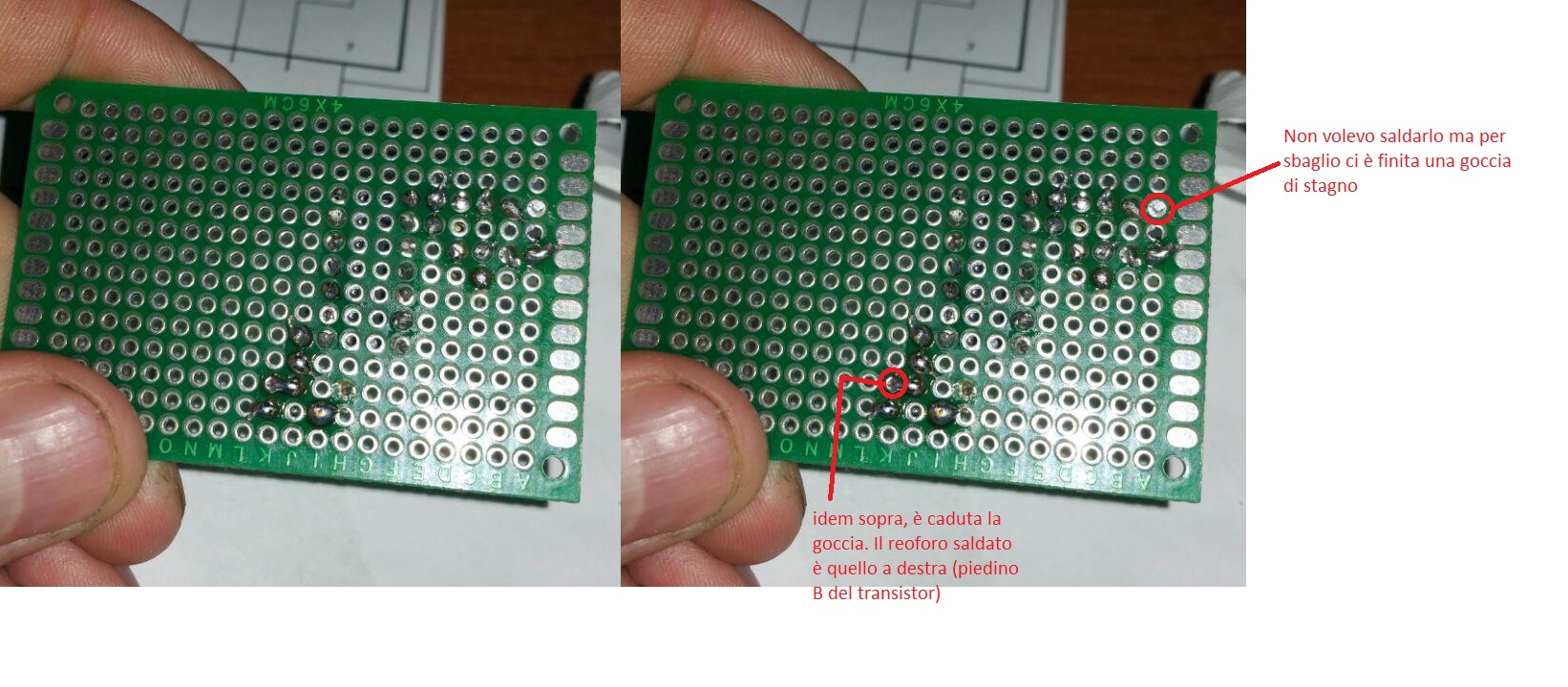

Marco non ho ancora RIsaldato per paura di sbagliare

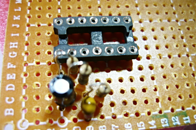

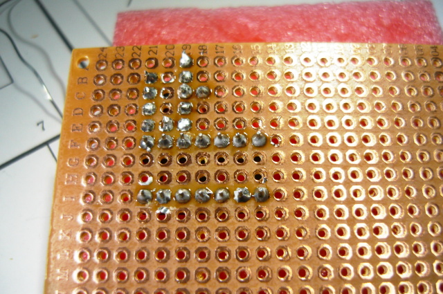

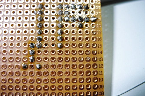

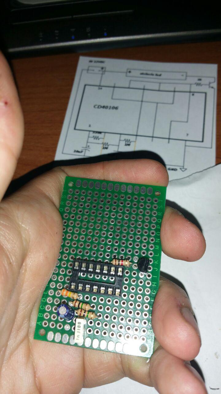

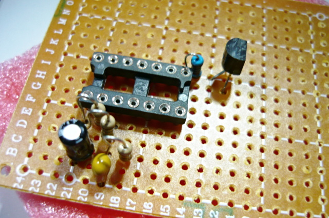

Allora, cominciamo stampando lo schema di costruzione e radunando i particolari da montare, basetta compresa.
Montiamo lo zoccolo lasciando tre piste libere sulla destra e cinque sotto, le due resistenze ed il condensatore elettrolitico.Quest'ultimo e' polarizzato e quindi il positivo va in alto ed i negativo in bassso.
Saldiamo il tutto e tagliamo i reofori in eccesso.
Ora, aggiungiamo l'altra resistenza e l'ultimo condensatore:

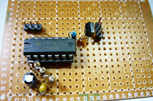

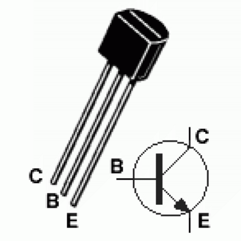

Nella parte superiore, mettiamo la resistenza da 1k ed il transistor BC337, (a proposito non ricordo quanta striscia di led impiegherai ne quanto consum ma, il BC337 non supporta granche'; forse dovremo rivedere la cosa).
Il transistor ha la seguente piedinatura:
quindi il pin centrale (base) e' da collegarsi alla resistenza; quello vero il basso (emettitore) a GND e l'altro al negativo della striscia led.
Bene, ora fammi vedere che cosa sai fare tu e ripeti quello che hai visto fare a me.
Poi vediamo di andare avanti.

non ho parole grazie mille!!!!!!!
Non ho capito il verso del condensatore la striscia viola chiaro con disegnato il meno va verso la resistenza o verso l'esterno ?
(dalle foto sembra che il - vada verso la resistenza ma nello schema il - deve andare nella parte opposta della resistenza )
Altra domanda il componente che per te è giallo e per me è bianco, ha un verso ?

Ho scritto chiaramente che il negativo (striscia viola) dell'elettrolitico va verso il basso ed il positivo verso la resistenza.
Il condensatore ceramico non ha polarita' da rispettare.
Io il circuito l'ho ormai finito da tempo ma le altre foto te le posto domattina per permetterti di fare le cose con calma e leggere bene quello che scrivo.

Ho letto che hai scritto basso e alto ma non avevo capito cosa intendevi per basso e alto.
Ora hai aggiunto l'informazione che verso l'alto vai verso la resistenza ma prima non avevi specificato

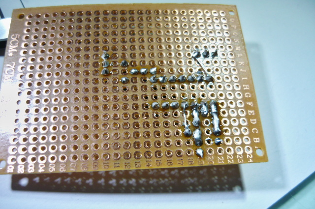

va bene, appena ho finito ti metto quello che ho fatto fino ad ora (modificherò questo commento aggiungendo l'immagine)

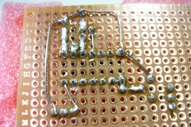

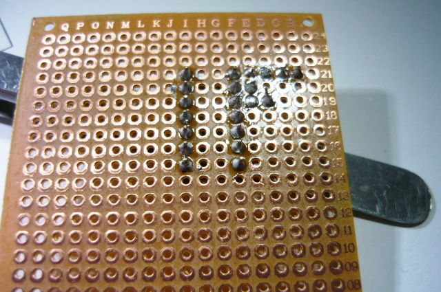

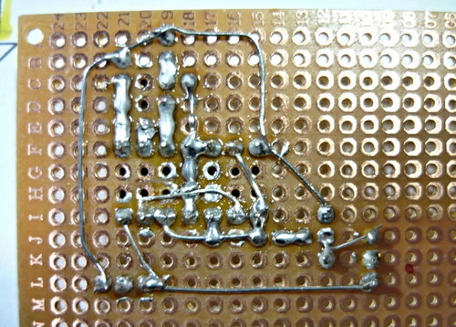

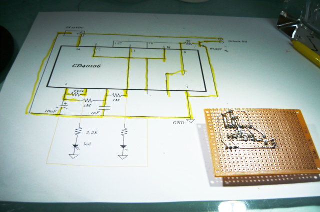

Continuando la descrizione della costruzione, ho aggiunto due connettori per terminare; il primo in alto a sinistra servira' a ricevere la tensione di alimentazione (12V a sx il negativo e a dx i positivo) ed il secondo in alto a destra per portare l'alimentazione alla striscia led (in alto il positivo in basso GND) I due centrali servono solo per dare stabilita'.
E ora cominciamo con i collegamenti:
nella foto che segue si possono vedere le connessioni del gruppo di componenti (tre resistori e due condensatori) ai pin 1/2/3/4 del'integrato.
Specificatamente:
- al pin 1 abbiamo connesso: un terminale della resistenza da 330k, un terminale della resistenza da 1M, il positivo del condensatore elettrolitico.
- al pin 2 , il secondo terminale della resistenza da 330K.
- al pin 3 , il secondo terminale del resistore da 1M, un capo del condensatore ceramico e il primo terminale della seconda resistenza da 1M.
- al pin 4, il secondo terminale della seconda resistenza da 1M.
Tutte le connessioni, eccetto l'ultima, sono state effettuate con una goccia di stagno vista la vicinanza tra le piazzole; nel tuo caso usa del filo se non riesci in questo modo.

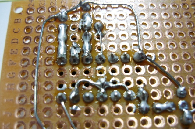

In alto e' stata fatta la connessione tra il polo positivo del connettore ed il pin 14 dell'integrato.

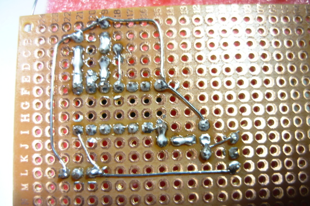

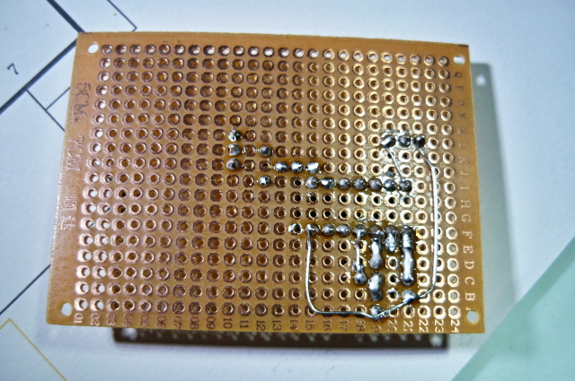

Nella figura che segue ho effettuato, tramite filo telefonico, la connessione del GND di alimentazione, collegandolo al connettore (in alto), al negativo del condensatore elettrolitico, al polo del condensatore ceramico e al pin 7 dell'integrato.
In seguito:

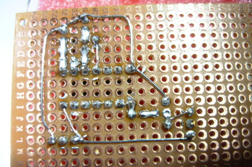

Ho collegato il pin 8 dell'integrato alla resistenza da 1k e l'altro terminale della stessa alla base del transistor il cui emettitore e' stato connesso a GND.
Qui si vede come il collettore del BC337 sia stato connesso al connettore d'uscita.
Ed ora passiamo ai collegamenti da farsi sui pin del'integrato:
Con uno spezzone di filo ho collegato insieme i pin 13/11/9 dell'integrato, quindi:
ho collegato quel filo, con una goccia di stagno, al pin 4 ed il 4 al 5.
In seguito ho unito insieme il pin 12/10/8/6 per terminare la costruzione.
Al termine, come puoi vedere, tutte le connessioni sul supporto cartaceo sono state evidenziate al fine di non commettere errori e/o dimenticanze.
Per provare, non hai che da prendere un led con in serie sul positivo una resistenza da 2.2k, collegare quest'ultima prima al pin 2 e poi al 4 e vedere l'effetto che fa.
