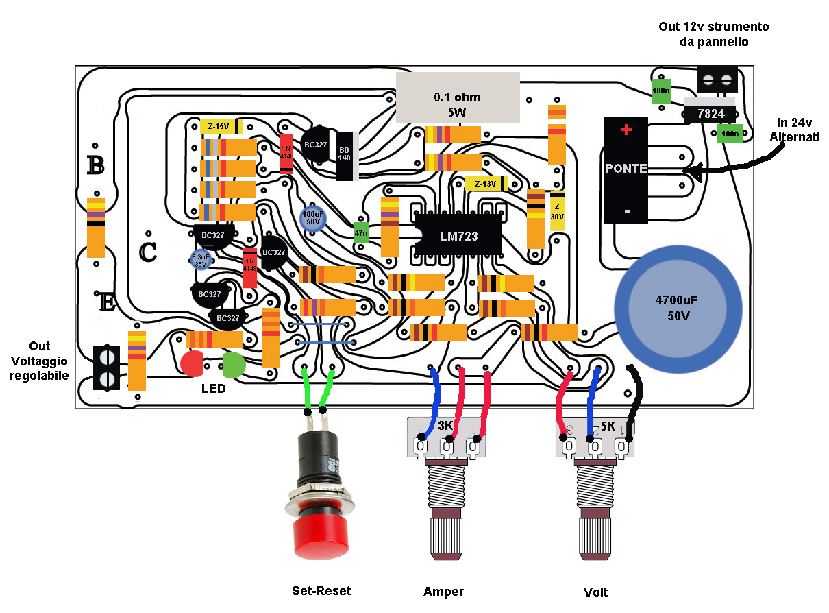

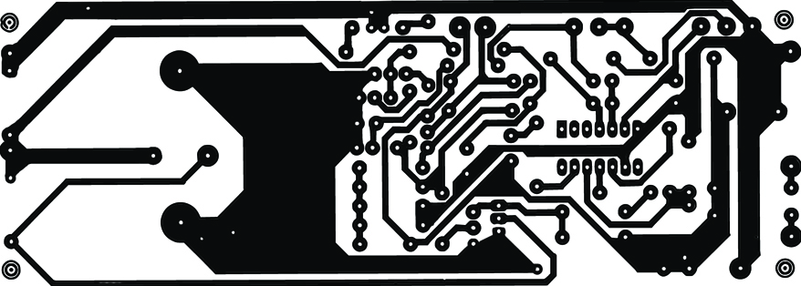

Ciao Marco certo che si può avere. Io dopo aver visto il kit cinese mi sono messo alla ricerca del sosia perché ricordavo di averlo già visto da qualche parte. Il link è questo: https://www.eleccircuit.com/0-30v0-2a-a ... regulator/ ho solo ricorretto il circuito stampato per eliminare quegli odiosi puntini, è questo che vi allego sotto ricordo che il mio l'ho modificato e fatto più corto perche mi piace con un aletta di raffreddamento più grossa e esterna al PCB. allego solo la parte componenti

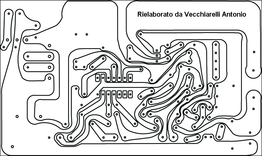

Ciao Marco, inserisco anche un immagine del PCB. e un po strano con le piste quasi accavallate ma datosi che l'ho studiato per fresarlo con la CNC mi viene meglio cosi in modo che con fresa 0.7 non mangia troppo rimanendo le piste troppo fine. Credo che con un po di volontà e di lavoro si possa aggiustare a piacimento. nella mia scheda ho inserito anche un 7824 per alimentare lo strumento da pannello volt/amperometro.

Volevo mettervi al corrente che tra lo schema e il circuito parte componenti c'è un errore, sul circuito parte componenti la resistenza R8 e segnata 1K ma dovrebbe essere sostituita da una da 10K come da circuito per evitare la quasi impossibilità di regolare i volt.

Volevo mettervi al corrente che dopo aver eliminato le incongruenze tra circuito e componenti su PCB ho fatto le varie prove ma il circuito stacca solo se supero la soglia di assorbimento regolato precedentemente e solo fino a crca 1,5 amper se metto in corto l'uscita dell'alimentatore l'amperometro segna 4,5 amper circa e dopo poco il 2n3055 si brucia internamente senza neppure riscaldarsi. Qualche anima buona saprebbe aiutarmi a capire cosa ho fatto che non va visto che da solo non ne vengo a capo Il circuito l'ho costruito come da immagine, forse dovrei abbassare la soglia di attivazione disconnessione al massimo di 3 amper ma non so su quali componenti lavorare, Non mi chiedete di fare il disegno con Fidocadi perché momentaneamente non ho il tempo materiale per farlo, Grazie.
N.B. la regolazione non avviene in modo lineare.
