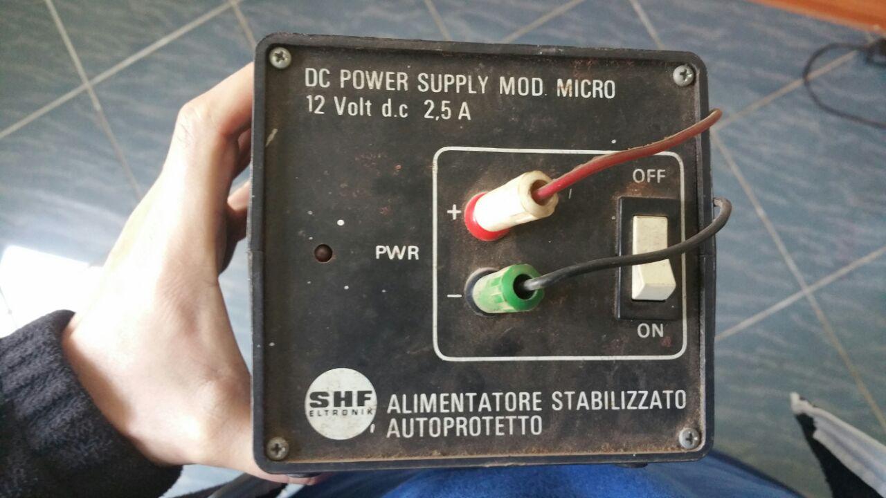

Giusto per chiarire l'alimentatore da usare intendete questo giusto? (ma se siete/siamo più tranquilli uso anche la pila da 9 volt eh)
EDIT: mi sono scordato di scrivere la tensione di questo alimentatore che ho messo in foto. 15,14volt. Possibile anche se nell'etichetta diciamo c'è scritto 12v ?

Fino a quando non misuri la tensione d'uscita di quell'alimentatore non posso darti una risposta.

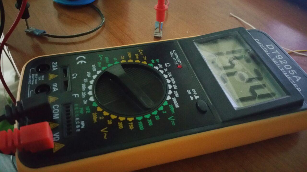

Per la tensione, se non ho sbagliato 15,14 v
Foto Utentegermandowski

Messaggioda Foto Utentemarco438 » 29 set 2017, 18:27
Devi essere certo di quello che riferisci; misura di nuovo con attenzione.

Messaggioda Foto Utentegermandowski » 29 set 2017, 18:33

[166] Re: Come posso ottenere questo effetto con pochi euro?
Messaggioda Foto Utentemarco438 » 29 set 2017, 18:36
Allora non e' vero che e' un alimentatore stabilizzato come sta scritto sulla targa. :D
Magari non funziona piu come dovrebbe ( poi, se vuoi, lo ripariamo) e comunque non e' adatto a quanto vuoi fare ora.
Adopera l'alimentatore per computer anche qui dopo aver misurato la tensione d'uscita.
