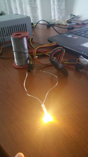

Messaggioda Foto Utentegermandowski » 30 set 2017, 9:40
Buon di!
Ecco la foto!
ps. non ho usato il molex grande ma quello li piccolo (ho misurato la tensione prima eh)...va bene lo stesso o ho fatto male?

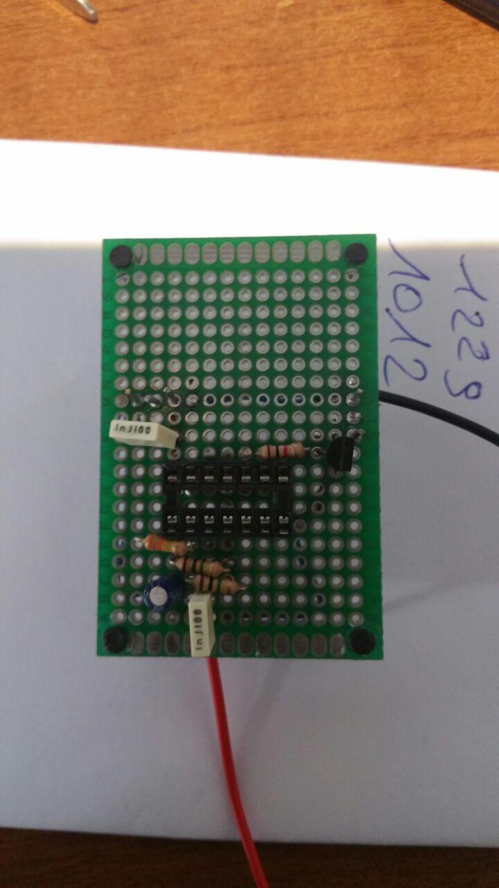

[174] Re: Come posso ottenere questo effetto con pochi euro?
Messaggioda Foto Utentemarco438 » 30 set 2017, 9:49
Ok.

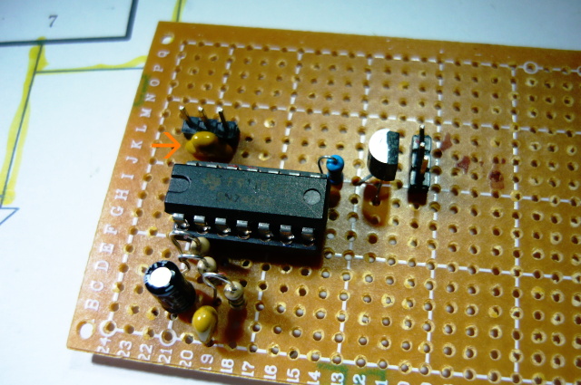

Ora prima di continuare, ho notato che abbiamo dimenticato di mettere un condensatore sull'alimentazione cosi' come da schema originario di Foto UtenteGuidoB; quindi aggiungiamolo ora.
Metti un ceramico o plastico da 0.1uF sul connettore di alimentazione senza rispettare polarita' (vedi schema in alto a sinsitra):
Poi.prima delle prove che verranno, devi decidere quanta parte della striscia led vuoi adoperare; da questa misura dipende se usare il BC337 o passare a transistor o mosfet superiori.
Detto questo e visto che il led si accende, ora lo devi collegare, con il positivo al pin 2 o all'estremita'
di destra della resistenza da 330k e, con la parte negativa a GND.
Una volta fissati questi due punti, collega l'alimentazione e vediamo cosa succede :D

Messaggioda Foto UtenteMarcoD » 30 set 2017, 10:14
Non avrei detto che il LED si illuminasse così intensamente,
con suppongo (12V alim-2V_cadutaLED)/2,2k = circa 4 mA
La macchina fotografica è molto sensibile?
non sono 2200 ohm, ma di meno?
sono più di 12 V ?
E' un LED ad alta efficienza ?
Se è tutto ok si potrebbe sostituire i 2,2K con un resistore da 4,7K per caricare di meno il circuito.
(basta che il LED si accenda anche debolmente, a tua discrezione. O_/

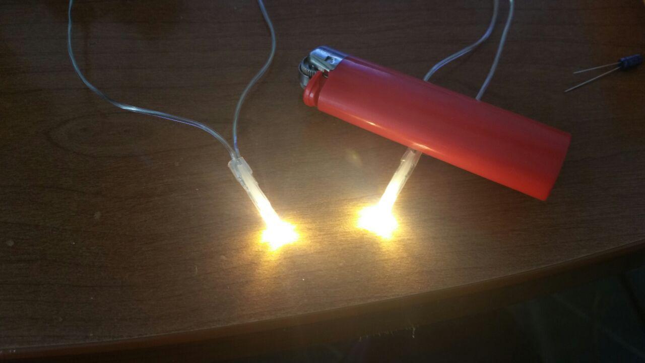

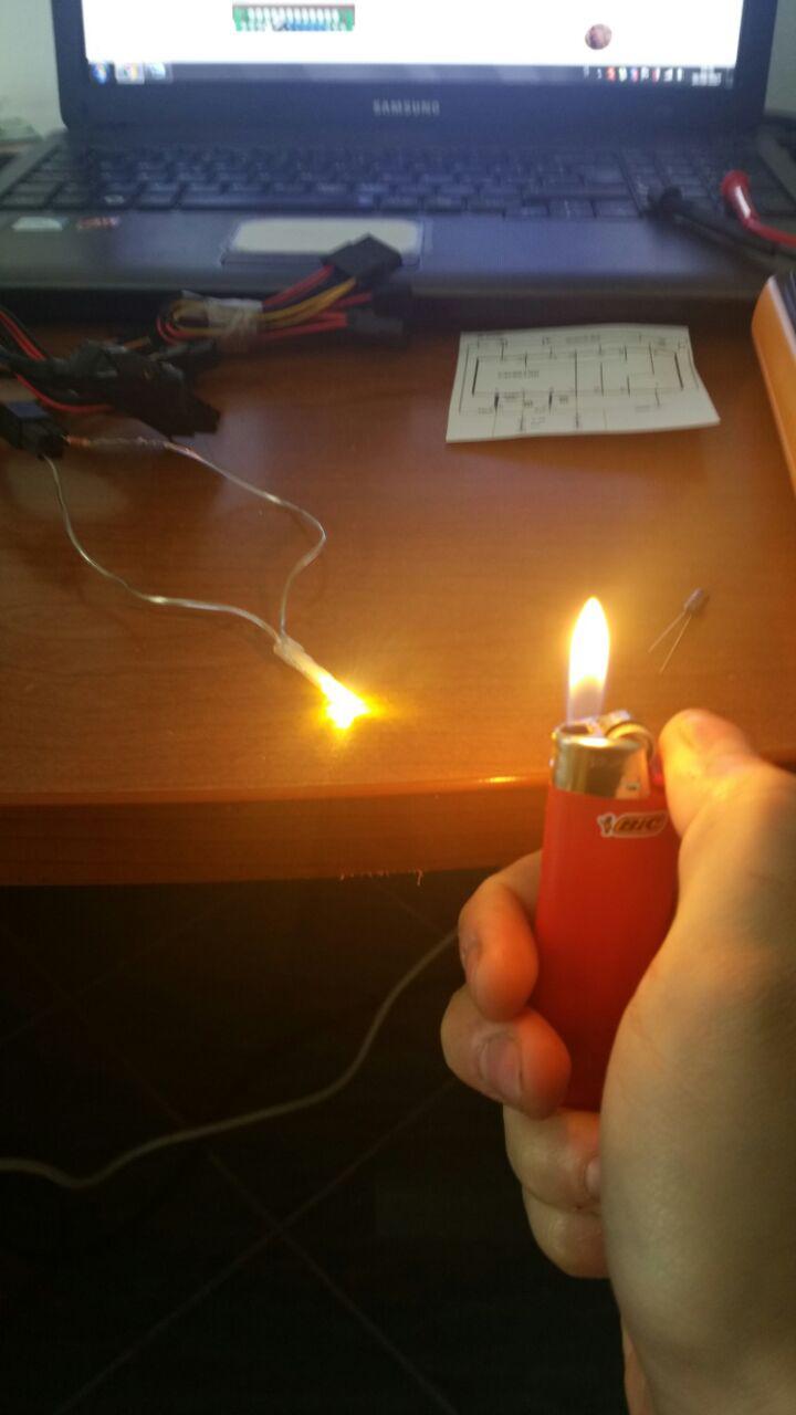

altre foto led.
Non so spiegarvi l'intensità luminosa. Direi che è buona ma non so se è eccessiva.
Vi ho messo una foto che paragona la luce del led con quello di un accendino...forse paragone stupido :mrgreen:
Ora il led a sinistra è quello con la resistenza e collegato all'alimentatore...quello di destra è senza resistenza e collegato tramite cavo USB al portatile (se si brucia pazienza, era solo per fare questa prova).
I led anche se non si vede sono alla stessa luminosità.
Anche in questo caso magari è un paragone inutile :mrgreen:

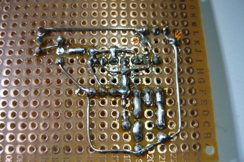

Messaggioda Foto Utentemarco438 » 30 set 2017, 10:51
A parte quello che hai scritto, anch'io ho avuto l'impressione che la luminosita' fosse eccessiva e, controllando meglio la foto, mi e' parso (ma ci vedo poco) che il resistore impiegato potrebbe essere da 220 ohm e non 2.2k.
Controlla con il tester il valore effettivo.
Per il condensatore :
quello da 0.1 che ti ho detto di aggiungere e' un componente nuovo; non devi spostare nulla ma inserirne uno nuovo nel circuito.
Nelle foto che seguono vedi, indicate dalle frecce arancio, dove metterlo e come saldarlo.
Fatto questo, il led(con resistore), lo devi collegare al pin 2 o al capo di destra della resistenza da 330k, dal lato positivo ed a GND (un qualunque punto va bene dal connettore in alto a sx, al pin 7, al capo inferiore del condensatore da 0.1uF o al capo negativo del condensatore elettrolitico. Guarda lo schema e utilizza qualsiasi punto che sia collegato a GND con la linea) dalla pare negativa.

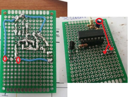

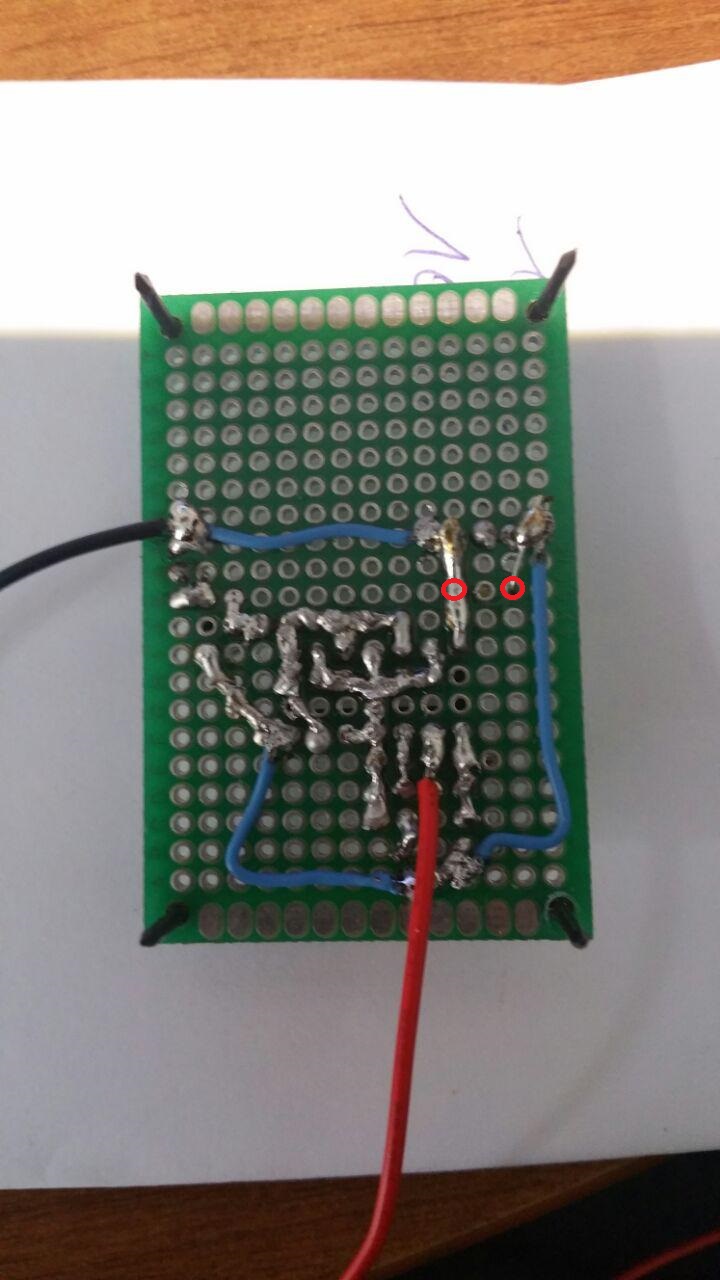

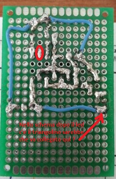

Messaggioda Foto Utentegermandowski » 30 set 2017, 11:17
nei cerchietti rossi ho messo il condensatore =)
il filo rosso al pin 2 (ci andrà la resistenza da 2,2k collegata al led) e il filo nero collegato diciamo all'uscita del BC337 che sarebbe quella che dovrebbe andare al negativo della futura striscia a led (lo collego al negativo del led ovviamente)
ps. confermo che la resistenza è da 2.2k (ha 3 tacche rosse e una dorata)
Sono giusti i collegamenti?

Messaggioda Foto Utentemarco438 » 30 set 2017, 11:22
germandowski ha scritto:n
No. Leggi quello che scrivo; il filo nero lo puoi collegare, per adesso, solo ai punti GND che ti ho indicato; prima avevo dimenticato l'emettitore (quello con la freccia) di BC337.
